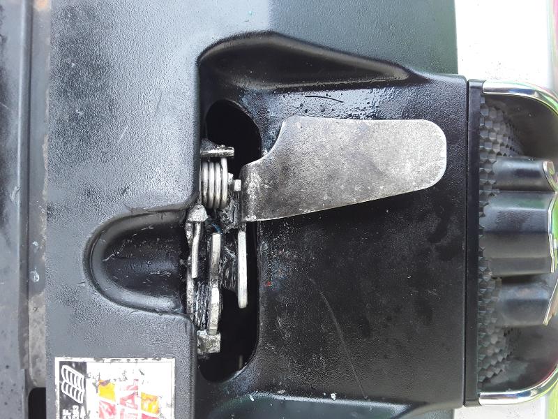

Hallo zusammen. Vielleicht kann mir ja jemand helfen, bevor ich in die Werkstatt fahre. Nach einem Glühlampenwechsel lässt sich von einem auf den anderen Moment die Motorhaube nicht mehr verriegeln. Ich vermute mal Zufall. Ich habe das komplette Schloss gut mit WD40 eingesprüht, jedoch ohne Erfolg. Ich kann diesen Hebel, der versperrt, von Hand runterdrücken und er rastet auch ein. Ich kann ihn auch durch den Hebel im Fahrgastraum wieder lösen, so dass ja eigentlich der Zug in Ordnung sein müsste. Wenn ich die Motorhaube niederdrücke fühlt es sich so an, als drücke ich gegen einen Widerstand und dieser Verschluss rastet nicht ein. Was sich mir nicht erschließt ist der Sinn und Zweck der großen Feder rechts oben. Die kann ich mit viel Kraft nach unten drücken, aber da passiert eigentlich nichts. Ich dachte schon dass ist der genannte Widerstand und habe die Feder mal ausgebaut, aber auch dann rastet die Haube nicht ein. Für jede Idee oder Hilfe bin ich dankbar.

Vielleicht ist der Motorhauben Entriegelungszug schwergängig und geht nicht mehr in die Ausgangsstellung zurück.
Das sollte eigentlich eine Rückholfeder erledigen. Dazu das Schloss soweit freilegen, dass zu sehen ist wie der Entriegelungszug auf das Schloss einwirkt und die Arbeit der Rückholfeder mit den Fingern unterstützen. Wenn das hilft und die Haube wieder schließt: Einen Draht oder Schnur einbauen an dem man ziehen kann und im Wiederholungsfall die Arbeit der Rückholfeder unterstützen kann.

Leg das Schloss so gut wie möglich frei und schau, ob der Haken sauber schliesst und öffnet. Bowdenzüge haben die Angewohnheit, sich zu verändern, dann passt die Mimik nimmer. Das Schloss sauber reinigen (Brmesenreiniger) und neu fetten hilft auch oft. Ist ja nur simple Mechanik.
Auch das Gegenstück in der Haube prüfen, hat sich viell. verschoben oder verbogen.
