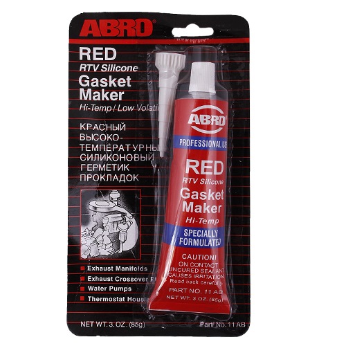

Denke mal die Membrane ist die Ursache nicht das Kühlmittel.
Wenn ich mir den reparatursatz für den verdampfer so anschaue dann sehe ich dort keine silikon Masse.
Nur diese schwarze zwischendichtung ist zu sehen.
Sonst würde das hier standhalten:
https://www.ebay.de/itm/Abro-RED-RTV-Si ... 2259336127
