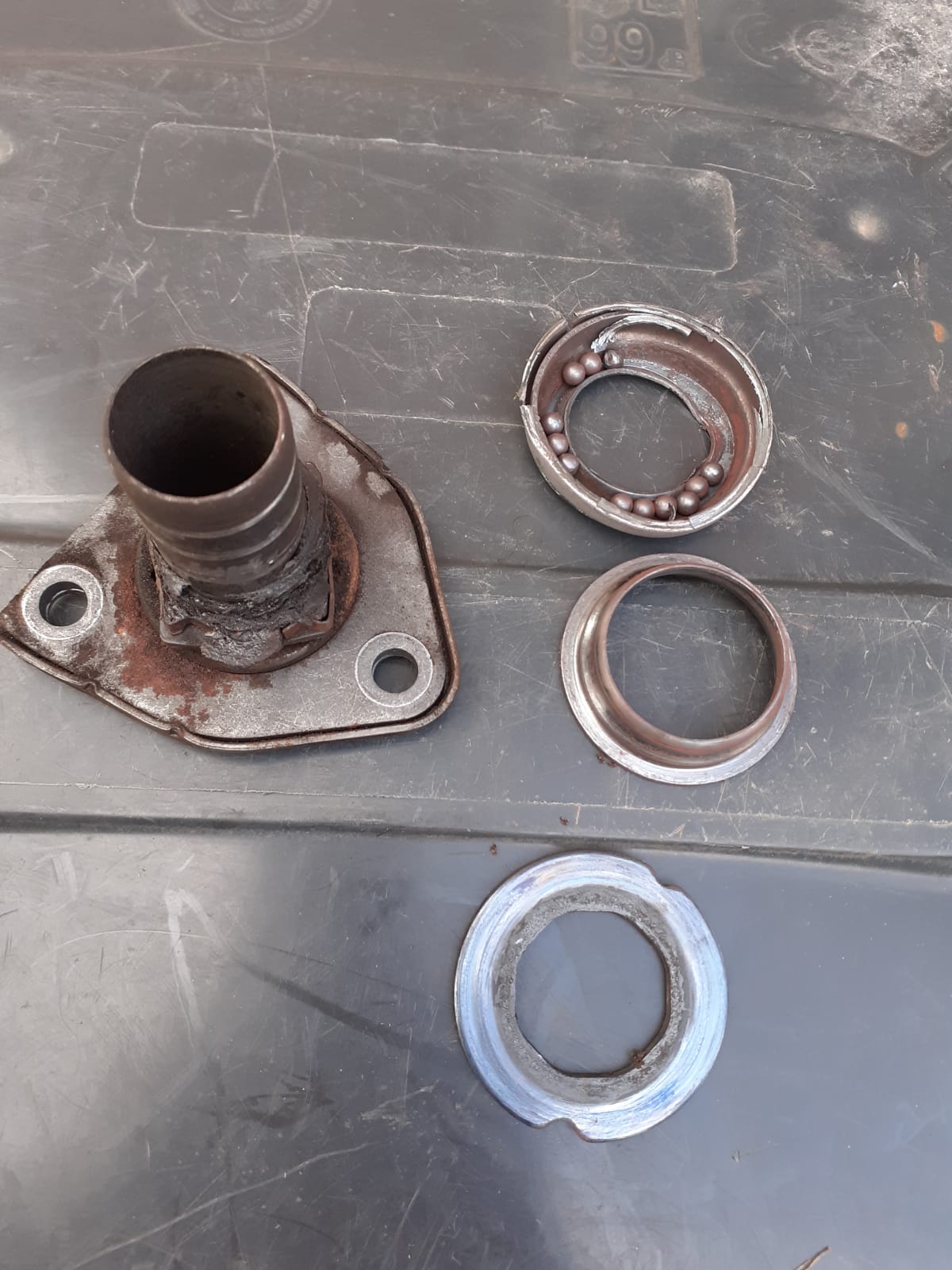

Das Ausrücklager wurde zu warm und ist mit der Führungshülse verschmolzen. Ich mache mal demnächst Bilder

Ist das Ausrücklager noch frei drehbar oder hat es gefressen?

Drehbar? Eindeutig Nein :D
Der Kunststoffteil des Lagers ist auf der Führungshülse aufgeschmolzen.
