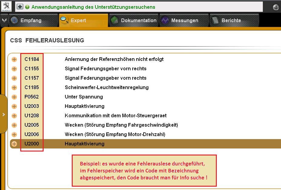

Beiträge: 571
Re: Peugeot 307 2.0 HDI Ansaugtemperatur Sensor
Beitrag von Emma65 » Do 11.02.21 18:11
Beispiel: es wurde eine Fehlerauslese durchgeführt,
im Fehlerspeicher wird ein Code mit Bezeichnung abgespeichert, den Code braucht man für Info suche !
eventuell Fehlercodes P0221 ????

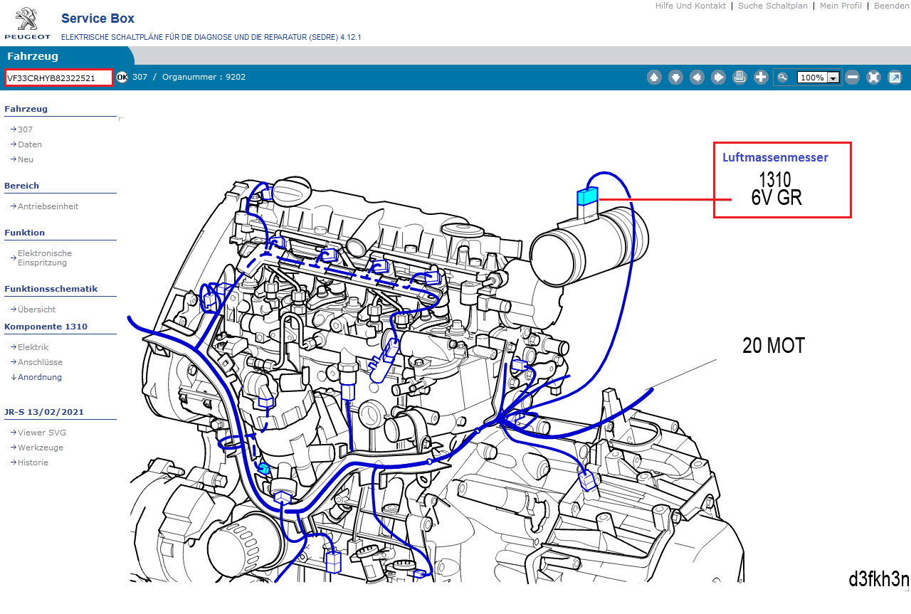

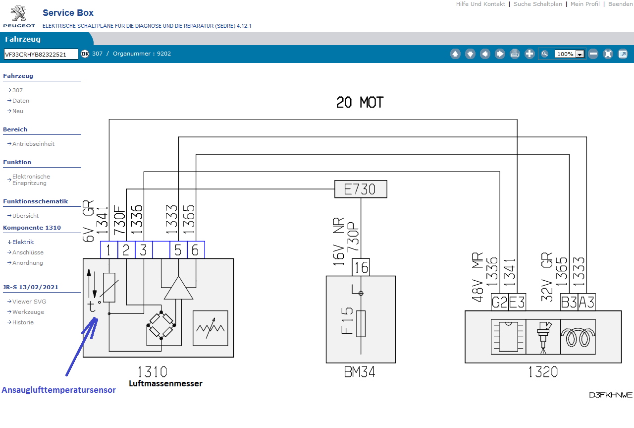

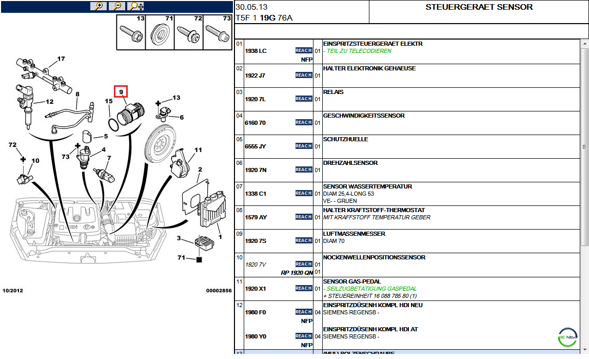

Aber eine andere Frage, wo sitzt dieser Ansauglufttemperatursensor überhaupt bei dem Motor?
Beiträge: 571
Beitrag von Emma65 » So 14.02.21 11:25
MichaelFriedl hat geschrieben:
Fr 12.02.21 19:01
Zuletzt geändert von Emma65 am So 14.02.21 11:38, insgesamt 1-mal geändert.
