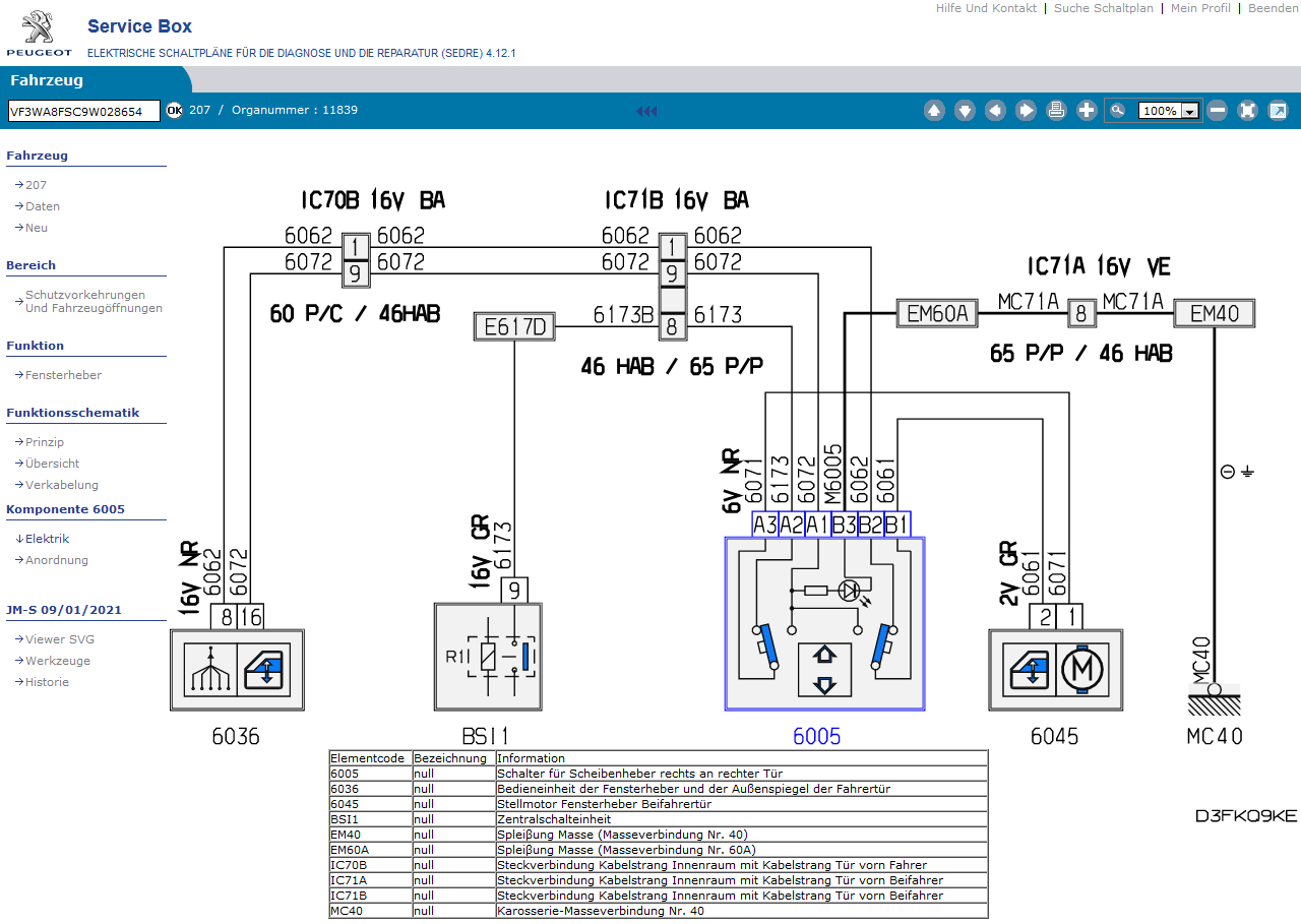

Hat hier vielleicht jemand eine Idee wo ich als nächstes schauen sollte oder vielleicht auch einen Schaltplan?

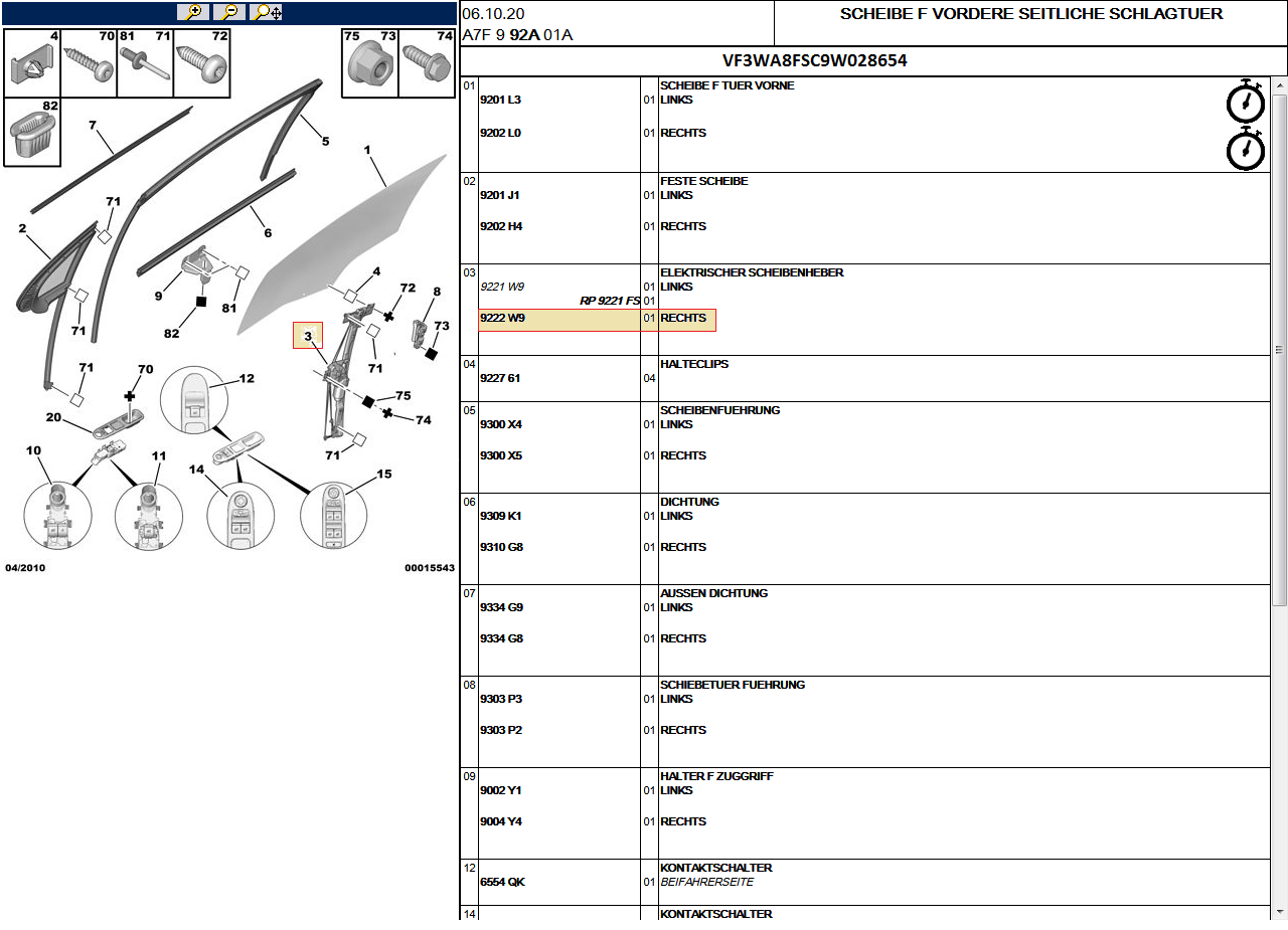

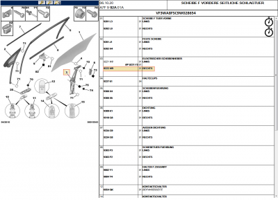

Für Schaltpläne raussuchen braucht man die Fahrgestellnummer des Fahrzeuges.
Wintermute
Beiträge: 5
Registriert: Sa 09.01.21 09:36
Postleitzahl: 67661
Re: Peugeot 207 Urban Move Fensterherber rechts ohne Funktion
Beitrag von Wintermute » Sa 09.01.21 17:17
Ah, gut - sie lautet:
VF3WA8FSC9W028654
Beitrag von Wintermute » Mo 11.01.21 20:20
Hallo Emma,
1000 Dank für die Pläne! Ich werde die hoffentlich bald gefundene Ursache hier posten!
Beste Grüße
Wintermute
