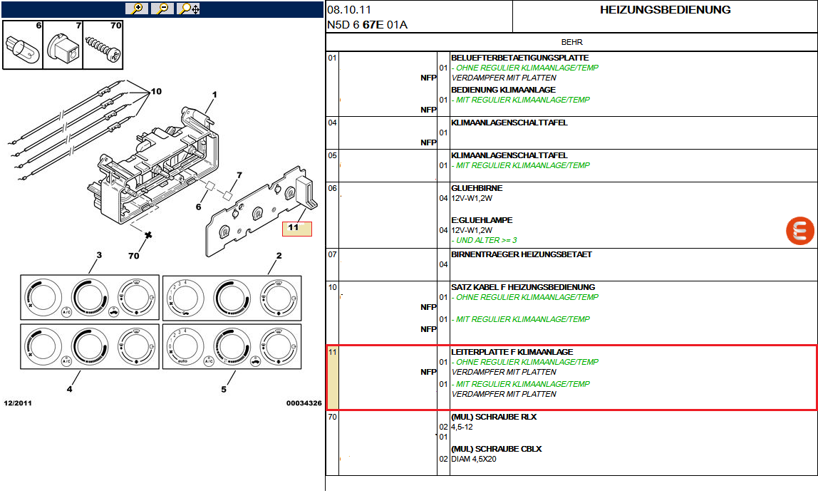

Sodele, heute mal nach dem Gebläse geguckt.
Habe die Platine ausgebaut, alles durchgemessen, nachgelötet(Bilder).. und.. :) natürlich hat sich nichts geändert :-p
Gebläsemotor zerlegt, alle Kontakte gesäubert, spinnt aber immer noch. Den alten Gebläsemotor wieder aus dem Keller geholt, bei dem ist es bei weitem nicht so schlimm wie bei dem Austauschmotor. Am Stecker habe ich noch unbelastet gemessen, 12 V liegen konstant an, an der Steuerleitung je nach Schaltstellung 0,5-5V. Gehe schwer davon aus, das es hier tatsächlich an dem Widerstandsblock liegt. Leider kann man den ja nicht reparieren, wie es bei der nicht Klimavariante möglich ist :( .
Weiss jemand ob man den Widerstand einzeln bekommt (Bild)?

Re: 306 Gebläse dreht hoch und runter, manuelle Klima
Beitrag von PEJOT » Fr 08.01.21 17:17
Modul 6441A1
Beitrag von *firemaster*~ » Sa 16.01.21 00:36
Bisher läufts gut mit dem neuen Widerstand.
Das tolle ist mit dem kann man das Gebläse endlich auch mal komplett ausschalten, was serienmäßig nicht geht.
