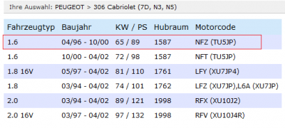

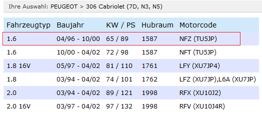

Obd2 unterstützung sollte eigtl erst ab euro3 möglich sein. Also Bj2001, 2 Lambdasonden, Kat am Krümmer, Motor NFT anstatt NFZ. Ich gehe schwer davon aus das du hier nur mit pp2000 weiter kommst.
Und du bist dir sicher das es kein NFT ist? Das Phänomen das alles gut läuft und nach mehreren Kilometern die MiL kommt, passt sehr zur Nachkatsonde, die sich über die Arbeit des Katalysators beschwert.

Eindeutig der 88 Ps Motor, Euro 2.

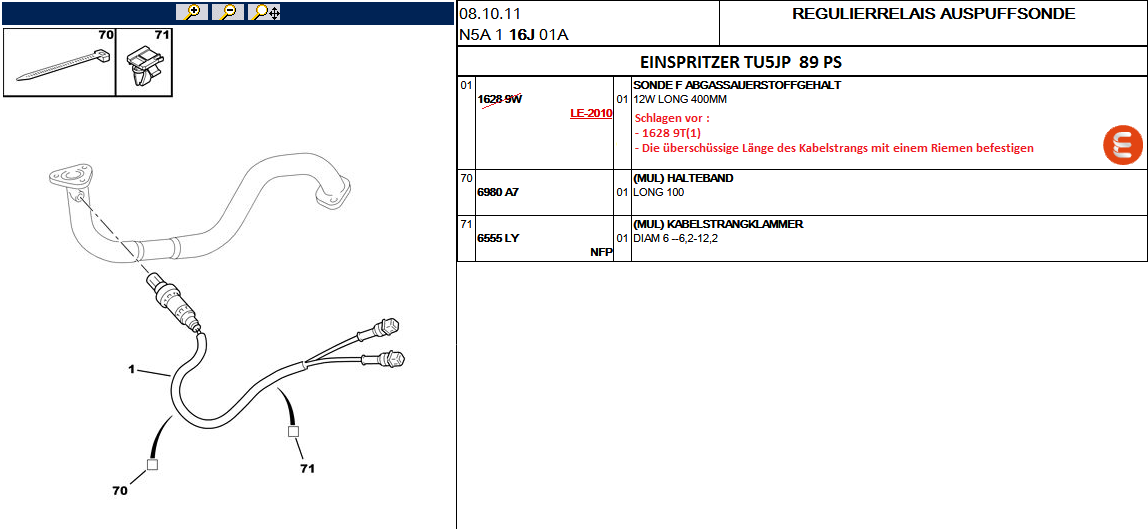

Ich bin mir ziehmlich sicher, das der Motortyp 65/89 1587 NFZ (TU5JP) nur eine Lambdasonde hat. Die sitzt am vorderen Abgasrohr vor dem Katalysator. Ob das der Verursacher ist ?
