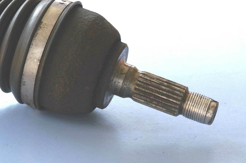

Ich bin mir nicht ganz sicher ob wir vom gleichen Problem sprechen. Das Problem mit dem falsch geformten äußeren Gelenk der Antriebwelle das am Achsschenkel klemmt hatte ich vor Jahren auch schon mal. Das merkt man aber sofort und kann nicht fahren.
Bei mir jetzt ist das Problem in der Geometrie des Achsstummels und der Nabe. Der Achsstummel hat schon Kontakt zur Nabe (Konus in Konus) wenn der Kragen des Achsstummels noch ca. 1mm vom Radlager entfernt ist und also nicht klemmt und das Lagerspiel herausnimmt. Jedenfalls ist das meine Vermutung. Beim Zusammenbau merkt man das nicht, alles flutscht.
Die Radnaben für ABS Autos scheinen sich um diesen mm vom Original zu unterscheiden. Meine SKF Antriebswellen sind für nicht ABS Autos wie es sein muss. Explizit für Nicht-ABS-Autos gibt es aber derzeit keine neuen Naben mit 42 mm Durchmesser.
Ich habe jetzt nochmals 2 Radlager bestellt und werde nun folgendes versuchen: ich werde das neue Lager in den Achsschenkel einpressen und dann die Nabe nicht bis zum Anschlag einpressen sondern 5 mm vorher stoppen. Dann ziehe ich die Achsmuttermutter auf 300 Nm an, damit ist das Lager auf Zug und das Spiel müsste raus sein. Allerdings berührt es dann weiterhin auf der Innenseite nicht und das Spiel könnte eventuell wieder zunehmen. Könnte das funktionieren?
Hier sind Photos von 2 Achsstummeln eines Citroen, der eine passt zur Nabe und klemmt das Lager, der andere wie bei mir nicht:
Man bemerkt den Unterschied nicht sofort.
