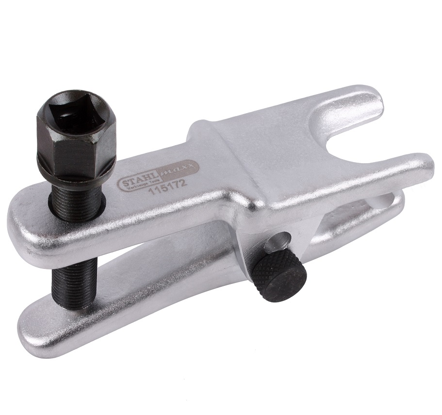

danke für eure tipps, genau so habe ich es auch probiert - nix passiert. sowas von bombenfest habe ich noch nicht erlebt.
ich wurde mehrmals zum hb - männchen und bevor die flex zum einsatz kommt und ich alles zerschneide habe ich mir so ein teil bestellt:
kommt vlt. heute noch, werde berichten.

so, melde verzug, das werkzeug hat seinen dienst verrichtet, war aber wirklich mehr als fest. zusäztlich habe ich den arm noch warmgemacht und plötzlich sprang er ab.
tut tut ist wieder fertig und weihnachten ist gerettet.

Genau so ein ding meinte ich auch mit abzieher !! Freut mich dass es endlich geklappt hat
