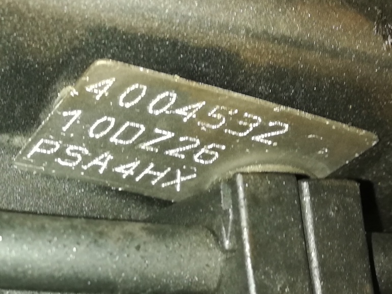

Ich überprüfe noch, ob es diese Plakette am Motor gibt.
Ich hatte lediglich seitlich am Motor (in Fahrtrichtung rechts) beigefügte (Foto) Plakette gefunden.
Gruß Innocenti

Jetzt schaffe ich es nicht, die eingravierten Daten zu lesen, da der Motorblock verölt ist und direkt vor diesem Bereich befindet sich außerdem noch der Anlasser.
Das muss ich mir dann mal in Ruhe genauer anschauen.
