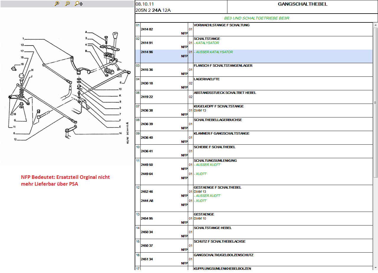

beim Schalten vom 2. in den 3. Gang oder auch umgekehrt gehen die Gänge nur mäßig oder schwer, manchmal gar nicht oder etwar rauh rein.
Sind da die Syncronringe defekt oder kann das auch an einem ausgeschlagenem Schaltgestänge liegen?
Die lange Stange am Getriebe ist schonmal neu gekommen, die kurze finde ich nirgends in einem Shop.
Wofür ist das Reparaturset Schaltung, was man zu kaufen bekommt? Ist das für den Schalthebel?

Wenn Du das hier meinst - steht doch genau dabei, wozu es ist...
P.S.
Schaltstangen hab ich noch jede Menge rumliegen...

Danke Obelix für das Angebot, ich komme drauf zurück.
Die Gänge lassen sich im Stand gut durchschalten.
Gruß Alex
