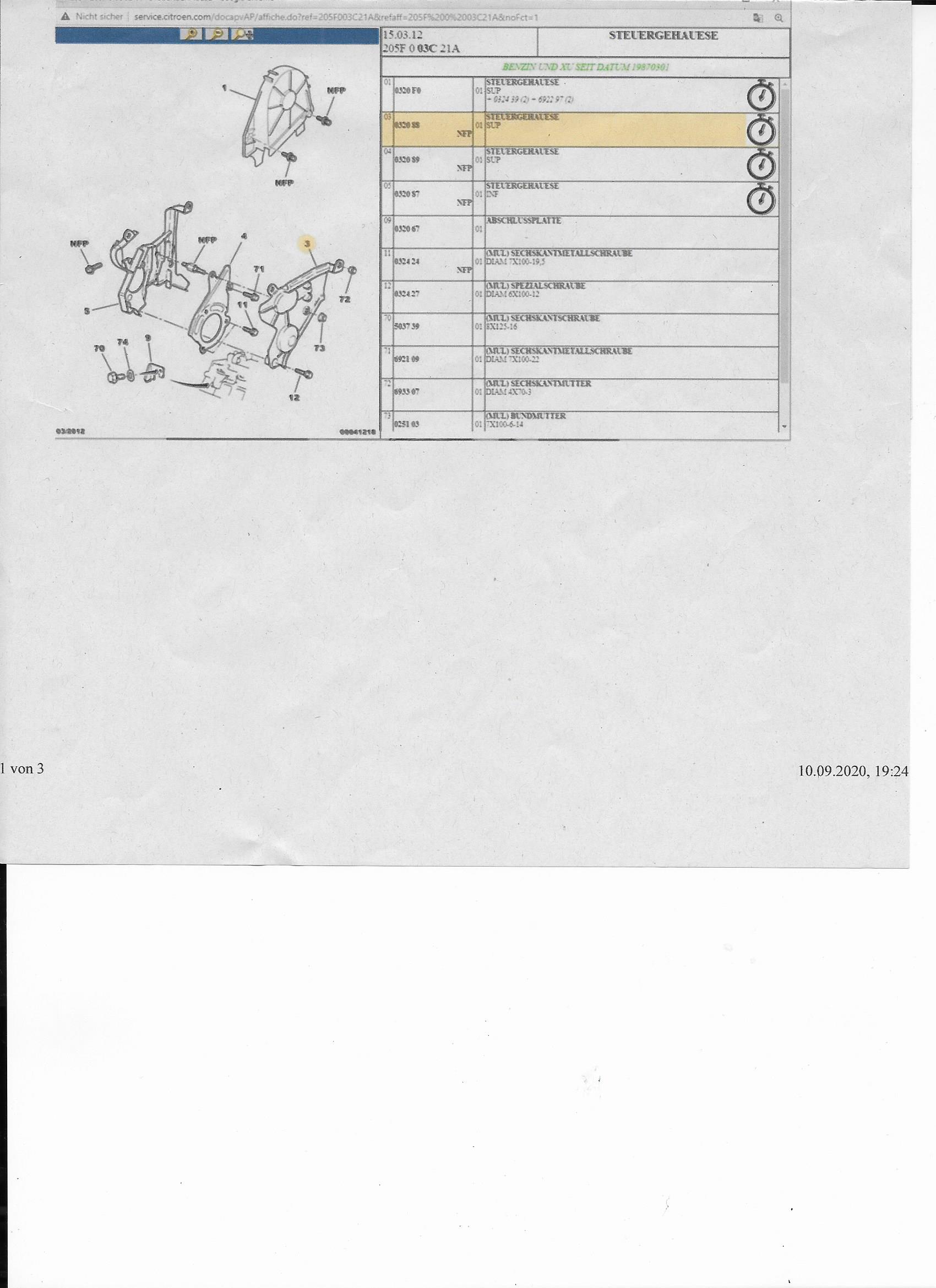

Bin jetzt auf der Suche nach der äußeren Zahnriemenabdeckung - Peugeot Nr. 0320 88,
(innere Abdeckung habe ich gefunden)
habe zum besseren Verständnis eine Abbildung des gewünschten Ersatzteiles beigefügt.
