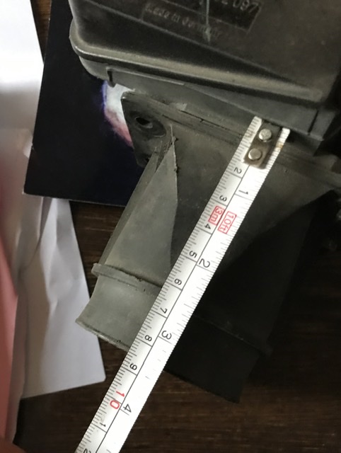

...hätte noch ein besseres Bild zum erkennen

Du brauchst das Mundstück des Luftmengenmessers vermutlich ja nur wegen der eingedrückten Stelle?! Das haben verdammt viele dieser Teile, es resultiert aus zu festem Anziehen des Luftschlauches. Das Gute ist aber: diese Einwölbung lässt sich recht einfach wieder zurückformen, einfach die Stellemit dem Heissluftfön heiss machen und wieder in Form bringen.
