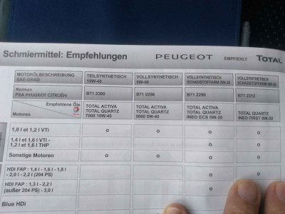

In meiner Anleitung stehen ja 4 Öle: 10w 40 / 5W 40 / 5W 30 / 0W 30 (empfohlen C2 oder C3), aber vielleicht war die Frage falsch verstanden worden: kann ich ein 0W-30 und 5W-30 zusammen mischen?

ich habe jetzt noch einmal genau im Serviceheft nachgeschaut:
Total Quartz INEO FIRST 0W-30 empfiehlt Peugeot.
schaut man bei eBay nach diesem ÖL, findet man einen 5l Kanister für 40.-. Da drauf steht: internationale Spezifikation: C1 (Im Serviceheft steht aber auch: Empfohlen C2 oder C3) / Freigabe: B71 2312 (scheint mein 208er zu sein 50km
