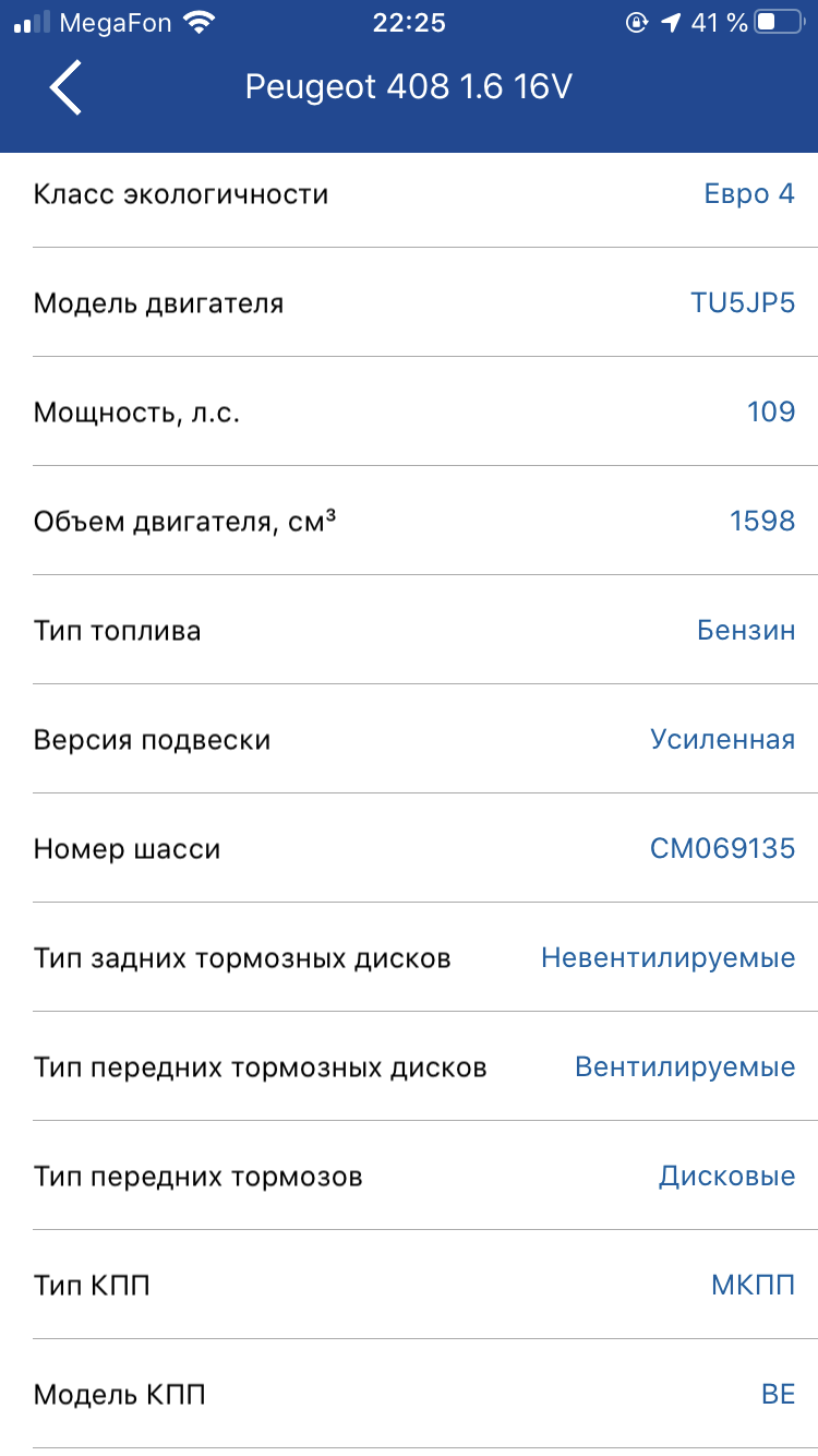

Jetzt zu meinem Problem, in meinem 408er ist ein TU5JP5 Motor verbaut mit 110ps, das Getriebe ist eins aus der BE Serie (5 Gang). Nur die Diesel Motoren gibt es mit einem 6 Gang Getriebe.
Das Getriebe ist viel zu kurz übersetzt bzw. der 5.te Gang, das Auto fährt 110km/h bei 3500 Umdrehungen!!!
Ist es möglich das Getriebe so zu übersetzen bzw. den 5.ten Gang länger zu ziehen, so das der 408er 120km/h fährt unter 3000 Umdrehungen dreht ?
