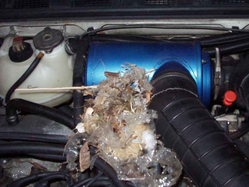

Bin heute morgen mit meinem 1007 zur Arbeit gefahren. Nach nur wenigen km machte sich ein Geruch ähnlich verbranntem Brot breit.
Im Parkhaus habe ich versucht den Brandherd zu lokalisieren. Der Geruch war stärker nach dem Aussteigen. Am stärksten vorne links auf der Fahrerseite. Eine Quelle oder Ursache konnte ich nicht finden. Abends auf dem Rückweg das gleiche Spiel.
Quizfrage - was war die Ursache?

vlt. hat sich eine maus ein kleines lager im motorraum eingerichtet, voriges jahr gibt es jede menge eicheln und bucheckern, ingendwann wird die vorratskammer warm und es riecht nach verbranntem holz.
ich hatte mal eine maus in der dämmatte der motorhaube, die matte konnte ich anschließend entsorgen und habe dort dämmatten eingeklebt.

Ich Rate mal weiter:
Verbrannte Kupplung, oder Stellglied der Kupplung, oder Bremsen fest.

Rolf-CH hat geschrieben: ↑Di 14.01.20 22:04
Dürfte passen...
...Als Fahrer zum Testen bei der nächsten Fahrt versuchen mal ohne getretene Kupplung an Ampeln auszukommen, also immer brav den Gang rausmachen und zum Bremsen testen wenn es auftritt mal die Handfläche an die Felge(n) legen.
Hatte am 107 bisher beides, Kupplung musste am Zug nachgestellt werden und Bremse ging fest.
Aber Nagetierlager trotzdem nicht ausser acht lassen.

Es war tatsächlich mindestens eine Maus, die genüsslich eine Brotstange (etwas dickere Salzstange) auf dem warmen Motor verspeist hat und die Krümel sind auf den Auspuffkrümmer gefallen. War erst nach Entfernen des Wärmeableitbleches zu entdecken.
Gut, dass die Maus(e) schon raus waren, sonst hätte es vermutlich nach gegrilltem gerochen. :-)

genau an die beiden Dinge, Bremse und Kupplung habe ich auch als erstes gedacht, danach an den Wischermotor (hatte ich mal in der Heckklappe eines VW Golf - konnte ich gerade noch vor dem Abfackeln retten...)
Lediglich der Geruch nach Brot hat mich irritiert. Zunächst habe ich teile der Brotstange in in einem "Lager" auf der Batterie gefunden. Ich konnte mich nicht erinnern, die dort deponiert zu haben. :-)

wir haben hier in der gegend eine wahre plage, allein auf dem dachboden sind schon min. 25 stück in die fallen getrappt, draussen in der werkstatt und im stall/carport hört es gar nicht auf.........
damit die dinger nicht so gern an die autos gehen sprühe ich die wagen beim reifenwechsel im herbst von unten immer schön mit fluidfilm ein - in der hoffnung sie wollen sich die pfötchen nicht schmierig machen
