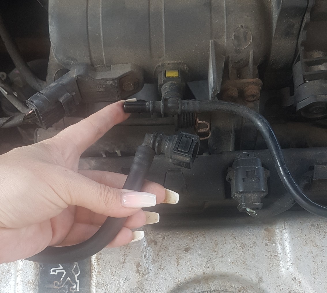

Hallo zusammen,
leider plagt mich ab und zu ein unrunder Leerlauf bei meinem Peugeot 106. Teilweise geht er auch aus wenn ich zb bremse um an einer Ampel stehen zu bleiben. War bereits beim Fehler auslesen, hier kam aber bist auf meine Airbag Probleme nichts dabei rum. Ein Kumpel von mir hat sich das auto mal angesehen und einen Schlauch abgezogen. (siehe Bild) Ich kenne mich leider überhaupt nicht aus mit Autos. :nixkapier: ich hatte aber das Gefühl dass der Motor dann "ruhiger" lief. Kann mir jemand sagen was der Schlauch bezweckt? Kann das mit meinem Problem zusammenhängen?
PS: Ich habe diese Ansaugleitung beim testen NICHT mit dem Finger zugehalten. Das habe ich nur gemacht damit man es auf dem Foto besser sieht.
Liebe Grüße, Steffi.

Dieser Schlauch ist für die Benzindampfabsaugung. Aktivkohlefilter könnte verstopft sein.
Oder das Magnetventil saugt nicht ab.
Fehler kann auch eine verdreckte Drosselklappe sein.
Oder der Ansaugrohrdrucksensor gleich hinter Deinem Finger.
Oder das Drosselklappenpotentiometer. Oder Kabel- und Steckerprobleme.
Batterie ist gut? Kann auch wegen Spannungsproblemen sein.
Angaben zur Motorisierung wäre noch gut.
Sicherlich ist es ein sogenannter TU Motor, aber welcher?
Abgasnorm oder sonstige Angaben sind für eine Fremddiagnose manchmal noch sehr wichtig.
Ursachen können viele sein.....

Durch abziehen, führst du der Ansaugbrücke quasi Falschluft zu. Ohne wenigstens nen obd tester, ist es halt wildes teile tauschen.
Am einfachsten wäre warscheinlich, es zu erst mit nem guten gebrauchten Leerlaufstellmotor zu versuchen.
