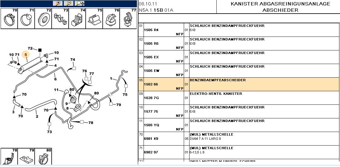

folgendes, meine liebe frau mama hatte vor ein paar wochen einen kleinen crash an der tanke. dort ist sie mit ihrem 306 mit dem rechten kotflügel an eine monströse omakutsche aufgeknallt
scheinwerfer und kotflügel habe bereits erneuert, wie auch zum dritten mal die radlaufplastikschale und frontschürze. jedoch ist mir beim ausbau des verbogenen kotflügels ein seltsamer plastikkasten entgegen gefallen. die schläuche mit den entsprechenden anschlüssen an dem gerät waren abgerissen. mein mitschrauber hat ihn zum nem mechaniker mitgenommen und der meinte, das is irein filter. genauer konnte er es nicht sagen.
bei der nächsten fahrt meinte meine mutter, dass die temperaturanzeige tot ist, aber gelegentlich mal kurz hüpft. kein dunst, ob das mit dem fehlenden filter zusammenhängt. der kollege fährt immer noch rum und fragt, ob jemand weiss, was das bzw versucht die schlauchanschlüsse wieder in gang zu bekommen.... hoffe ich.
ich habs leider verpasst, gestern schnell ein fotos zu machen, aber ich versuch ihn zu beschreiben. vllt sagt das ja jemandem was. also angebracht war er definitiv hinter dem kotflügel und er hat eine zylindrische form, aufrecht stehend, und von oben ist er eher oval. von links und rechts kamen je ein ... saugschlauch an und aktuell merk ich keine veränderung am fahr oder motorverhalten, seit das ding fehlt.

Hi, das müsste eigtl der Filter für die Benzindampfabsaugung des Tanks sein.

Ja Benzindampfabsaugung, oder Aktivkohlefilter schimpft sich das, sitzt wenn ich mich nicht irre vorne rechts unterm Kotflügel. Entstehende Dämpfe aus dem Tank werden dort über ein braunes Taktventil vorne rechts im Motorraum der Ansaugung wieder beigeführt

hallo. das hilft. vielen dank
ja, die anschlüsse muss ich wohl irwie flicken, weil ich find ihn in google weder unter benzindampffilter, aktivkohlefilter noch unter benzindampfabscheider :3

absolut!!!
guter mann, ich verneige mich vor ihnen. danke
