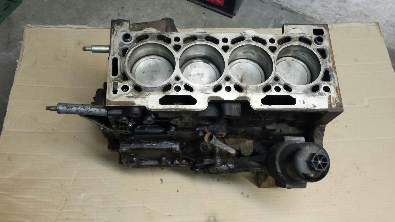

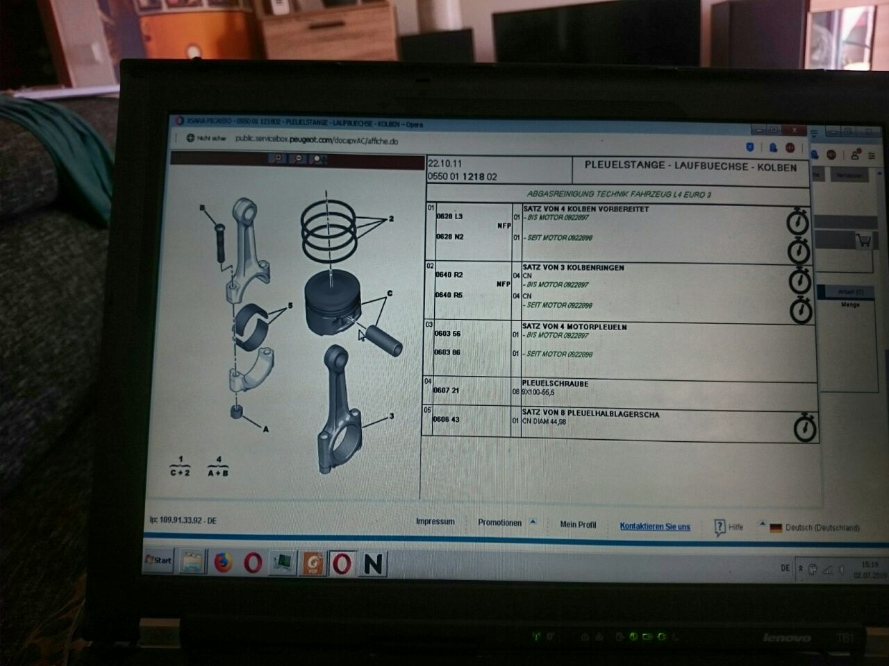

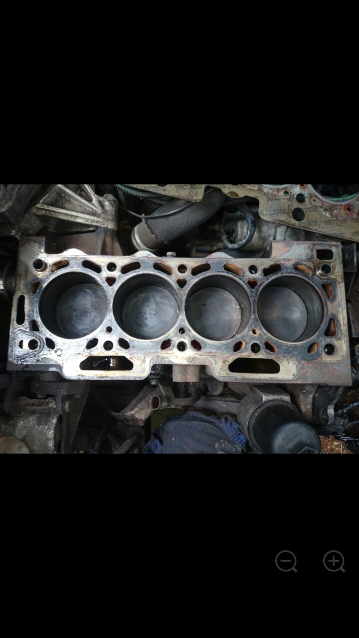

Interessant ist, die ersten Varianten des NFV sind geringer verdichtet als der NFT (laut einem Dokument von Citroen NFT 10,5/1). Wieviel weniger ist schwer zu sagen, da man überall andere angaben findet, aber es wird sich warscheinlich im Bereich zwischen 9,8/1 bis 10,2/1 bewegen. Auf den Bildern erkennt man auch gut, die NFV Kolben habe eine Einbuchtung, die NFT Kolben sind glatt. Ab der Motornummer 0922898 hat der NFV die Kolben Pleul und Ringe des NFT bekommen. Andere Unterschiede konnte ich nicht finden. Es liegt also die Vermutung nahe, das die ab 0922898 aus dem NFV einfach nen NFT gemacht haben, der aber trotzdem als NFV im Xsara picasso weiter lief.

NFV
NFT, Glatter Kolben
NFV, Kolben Pleul Änderung
