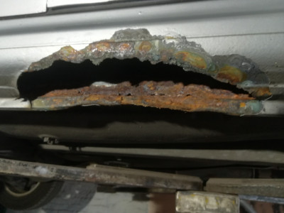

Ich hatte gleiches Problem, kaufte Schweller in Originalform von Motointegrator (Marke Blic/Klokkerholm, ca. 30 Euro), nahm nur Ausschnitt für Reparatur davon. Passform dafür brauchbar, nicht jeder kann so ein Blech selbst anfertigen.....
Bei mir (406 Break, Phase 2, EZ 2000) war nur der rechte Schweller mittig Höhe der B Säule betroffen. Nur paar Blasen äußerlich, wenn man es öffnet das Grauen, massive Rostschäden auf ca. 40cm Breite!
Auch Innenschweller und Übergang zu Bodenblech betroffen. Alles morsch. Nur der Aussenschweller reicht für Reparatur nicht, auch innen am Innenschweller müssen Bleche eingeschweißt werden, hier reicht kleine Blechtafel 1,5mm.
Dachte solche Rostschäden in diesem Ausmaß gibt es bei modernen Autos nicht mehr. Blech wohl verzinkt, aber es war keine Hohlraumversiegelung sichtbar.
Solche Rostschäden werden das Ende der 406er einleiten..... das repariert kaum noch einer. Das kostet korrekt gemacht richtig Geld.

So hier der Versuch, so sah es nach freilegen aus:
- Das rostige Grauen......

Nun war ich nach großflächigem Blechersatz dran. Wenn man von den Radhäusern vorne/hinten aus schräg unter den vorhandenen großen Stopfen zusätzliche 10mm Löcher knapp oberhalb Schwellerboden bohrt, kann man die Hohlraumsonde gut am Schwellerboden durchführen. Von beiden Seiten kommt man so bis Höhe B-Säule.
Ob es dann bei vorhandenem Rostansatz noch viel hilft sei dahingestellt, für das gute Gewissen hilft es jedenfalls......
Nach Schweißarbeiten ist Konservierung allerdings unbedingt notwendig.
Grüße, Peugeotkasper
