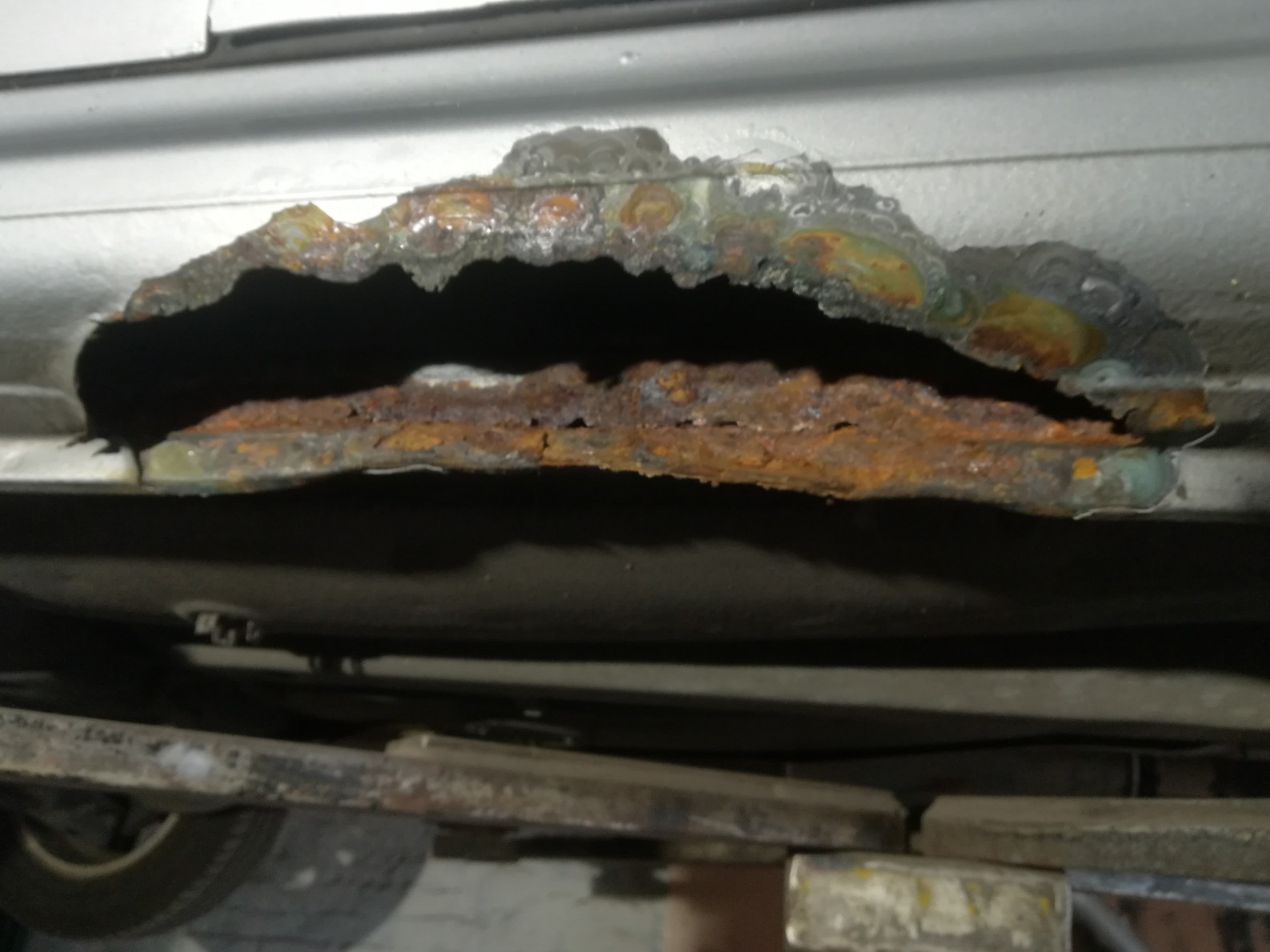

Beitrag von Peugeotkasper » So 11.08.19 23:13
Ich hatte gleiches Problem, kaufte Schweller in Originalform von Motointegrator (Marke Blic/Klokkerholm, ca. 30 Euro), nahm nur Ausschnitt für Reparatur davon. Passform dafür brauchbar, nicht jeder kann so ein Blech selbst anfertigen.....
Bei mir (406 Break, Phase 2, EZ 2000) war nur der rechte Schweller mittig Höhe der B Säule betroffen. Nur paar Blasen äußerlich, wenn man es öffnet das Grauen, massive Rostschäden auf ca. 40cm Breite! :heul: Auch Innenschweller und Übergang zu Bodenblech betroffen. Alles morsch. Nur der Aussenschweller reicht für Reparatur nicht, auch innen am Innenschweller müssen Bleche eingeschweißt werden, hier reicht kleine Blechtafel 1,5mm.
Dachte solche Rostschäden in diesem Ausmaß gibt es bei modernen Autos nicht mehr. Blech wohl verzinkt, aber es war keine Hohlraumversiegelung sichtbar.
Solche Rostschäden werden das Ende der 406er einleiten..... das repariert kaum noch einer. Das kostet korrekt gemacht richtig Geld.
Grüße, Peugeotkasper

So hier der Versuch, so sah es nach freilegen aus:
Das rostige Grauen......

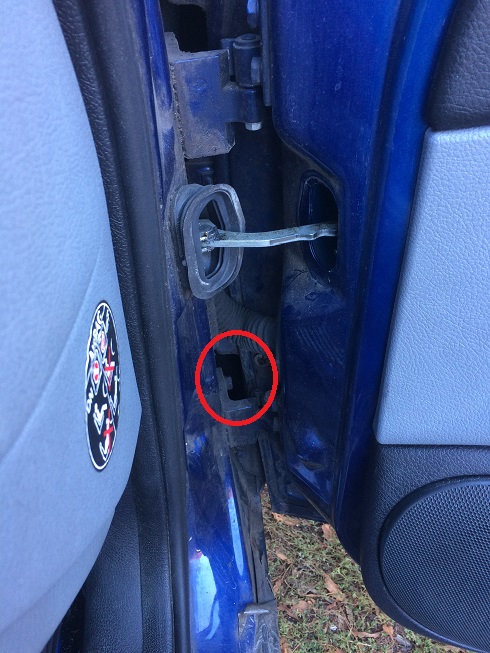

Eine der dreckigsten Dreckecken am 406 ist m.E. das Innere der A Säule unten. Bild anbei,
durch eingekreiste Öffnung am unteren Türscharnier und nur mit einer sehr langen Pinzette
(oder anderem minimal-invasiven Besteck) zu erreichen.
Es findet sich unten im Inneren der A Säule ein Drecknest aus verrottendem Laub, Tannennadeln, "Klärschlamm"
und allem was sich aus dem Wasserkasten unter der Windschutzscheibe so ansammelt.
Ich kann mir gut denken dass dies eine Ursache für "Rost am Schweller" ist.
Beiträge: 1647
Postleitzahl: 26632
Wohnort: ihlow
Re: 406 Rost an den Schwellern
Beitrag von 406 D » Do 26.09.19 03:59
Konga hat geschrieben:
Di 24.09.19 16:49
oder ab und zu mal die radhausschalen entfernen, dann kann man da mit warmem wasser und einem pinsel wunderbar die angetrockneten reste entfernen.
diese "dreckigen drecksecken" hat nicht nur der 406, das betrifft viele Fahrzeuge, diese radhausschalen sind einerseits ein segen, aber an besagter stelle kann der rotz der da mal reinkommt nicht mehr heraus ohne hardwareeingriff.
