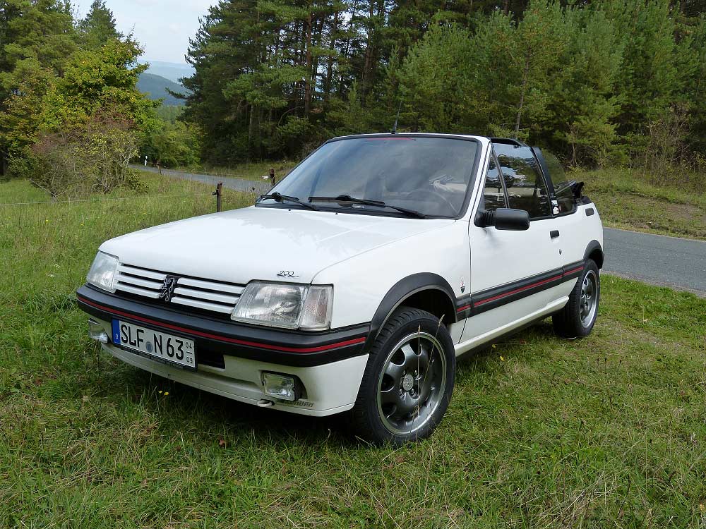

Beitrag von Horst B » So 16.12.18 10:26
Das erste "Neutras" war 2006.
Und meinem CTI geht´s weiter gut.
