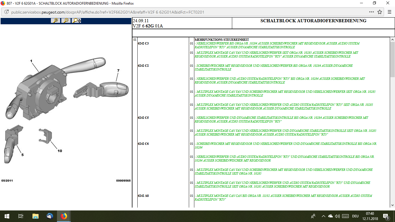

hupe wird überbewertet, sie ist im gegensatz zur landläufigen meinung ein warn- und kein grußsignal :floet:
es könnte an der com einheit liegen, ab bj. 2000 haben einige modelle damit zu tun, im netz gibt es sogar eine anleitung zur überholung einer solchen einheit.
gemeint ist das:
andreas

Das Thema mit der com Einheit bezog sich auf die Hupe und/oder auf das Airbag-Problem?
auf beides, Suchmaschine mit com 2000 füttern und loslegen...…., geht zwar nicht expliziet um den 807, es geht aber ja um das Prinzip einer solchen Einheit und das man nicht zwangsläufig alles neu kaufen muß damit die Autoindustrie überleben kann.
