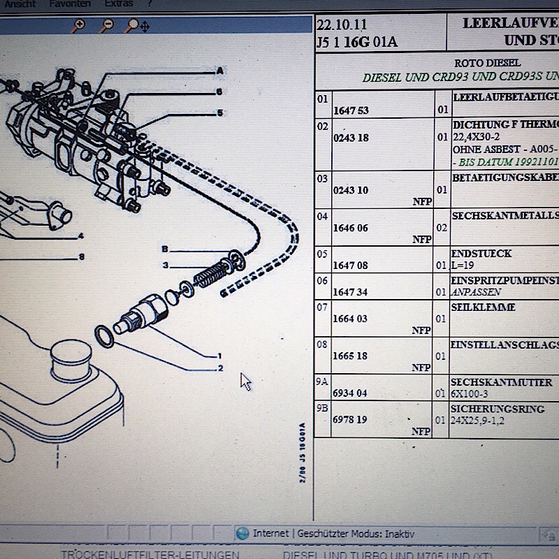

Ich vermute, das ist das "Dehnelement" zur Leerlaufanhebung beim Kaltstart - Kabel zur Einspritzpumpe. Das habe ich beim 505 TD auch schon einmal gebraucht, allerdings ist wieder das alte ohne Funktion drinnen. Es passt auch von späteren Dieselmotoren (XUD), allerdings kürzeres Gewinde, wenn ich nicht irre. Ich hab grad beim Löwendoctor geschaut, da gibts ein Dehnelement 14 08 72 - keine Garantie, ob das das Richtige ist...

Hi,
Ist es Nummer 1?
