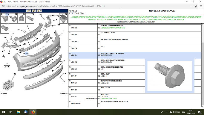

Ich habe mir einen 207 Viertürer mit 95 PS gekauft. 10 Jahre alt und nur 54000km gelaufen.
Alles top nur die Heckstoßstange müsste lackiert werden. An einer Stelle ist der Lack in der Größe einer Handfläche mit gespreizten Fingern Spinnennetzartig gerissen.
Ich wollte das Teil daher ausbauen und beim Lackierer nachbearbeiten lassen.
Habt ihr eventuell eine Anleitung (bebildert) die mir die Demontage aufzeigt?

das sollte sich von selbst erklären wenn man erst mal anfängt, sicher müssen dafür die hinteren radhausschalen wenn vorhanden raus.
vlt. hilf das bild weiter:

Super! Vielen Dank!
Das hilft. Gerade auch wegen der Teilenummern.
