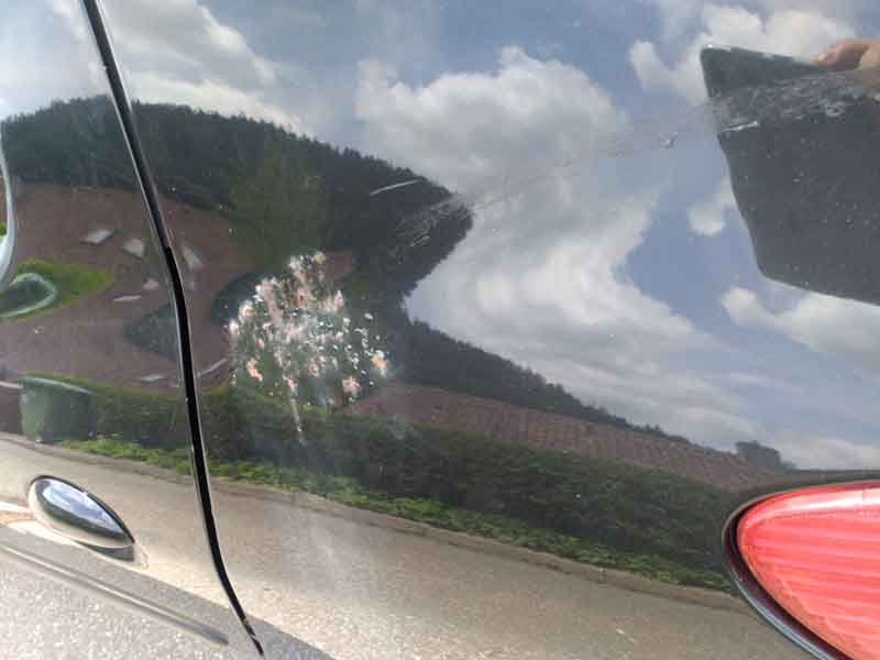

Hi, schon seit etwa 2 Jahren tut sich was bei meinem 300.000 km (11 Jahre) Peugeot:
Ein handflächen großer Rostfleck von innen(!) hat sich hinter der Hintertür gebildet. Wenn man mit der Hand dagegen drück, merkt man, dass es knackst und schwach nachgibt.
Der Werkstattmensch meinte, dasser das ausschneiden könne und eine Platte drüber machen könne. Allerdings weiß er nicht, ob da Kabel dahinter kommen.
Er geht von 400 - 800 Euro Reparatur aus :daumenrunter:
kennt jemand die Ursache solcher Rostflecken? Verlaufen dahinter Kabel? kann man das preisgünstiger beheben?
(Vielleicht noch: Vor gut 10 Jahren hatte ich rechts (daneben) einen Kratzer, den ich einfach mit Farbe überpinselt hatte. Man kann die waagrechte Spur noch sehen.)

Da sieht aus wie oberflachiche Rost und nicht als Rost vom Innen...
Alle Lack abbursten (Winkelschleifer) bis nacktes Stahl, Primer drauf> schleifen> Primer> Schleifen> Lacken.
Kosten 20-25€

Das ist die Konstruktion Deines Seitenteiles.
Für mich schaut es so aus, als würdesich da zwischen Innenteil (#3) und Aussenblech (#2) irgendwo ein Rostnest gebildet haben, im Bereich der Spitze des "Daches" (Die Strichlinie der #2 einfach nach schräg oben grade weiterführen - den Bereich meine ich). Das kannst am besten rausfinden, wenn Du mal im Radhaus auf die Suche gehst oder vom Innenraum her mal versuchst einzuguggn. Musst halt diverse Teile innen abmontieren.

Yoa, da rostet es leider von innen aus einer Blechdoppelung im Radhaus nach aussen durch. Das haben selbst manche 3-Türer. Und dementsprechend gross iat dann auch das Grauen, wenn man da auf macht ... drunter sieht's nämlich garantiert noch deutlich schlimmer aus.
