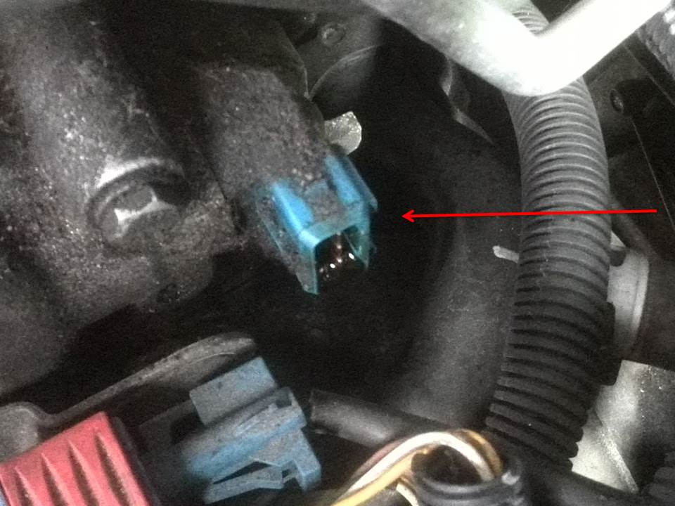

Handelt es sich bei den Sensor rechts hinten in blau (nächster Beitrag) um den Ölddrucksensor?
Im Gehäuse des Steckers stand Öl, als ich den Stecker abgezogen habe. Dieser ist also vermutlich undicht.
