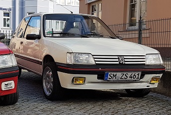

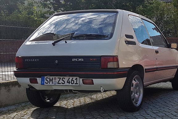

diesen Herbst habe ich im Erzgebirge noch einen weißen Rentner XE im Topzustand mit wenig km gefunden und auf GTI Style mit Gentry Innenausstattung umgebaut. Super schön, finde ich, nur zu wenig Power.
