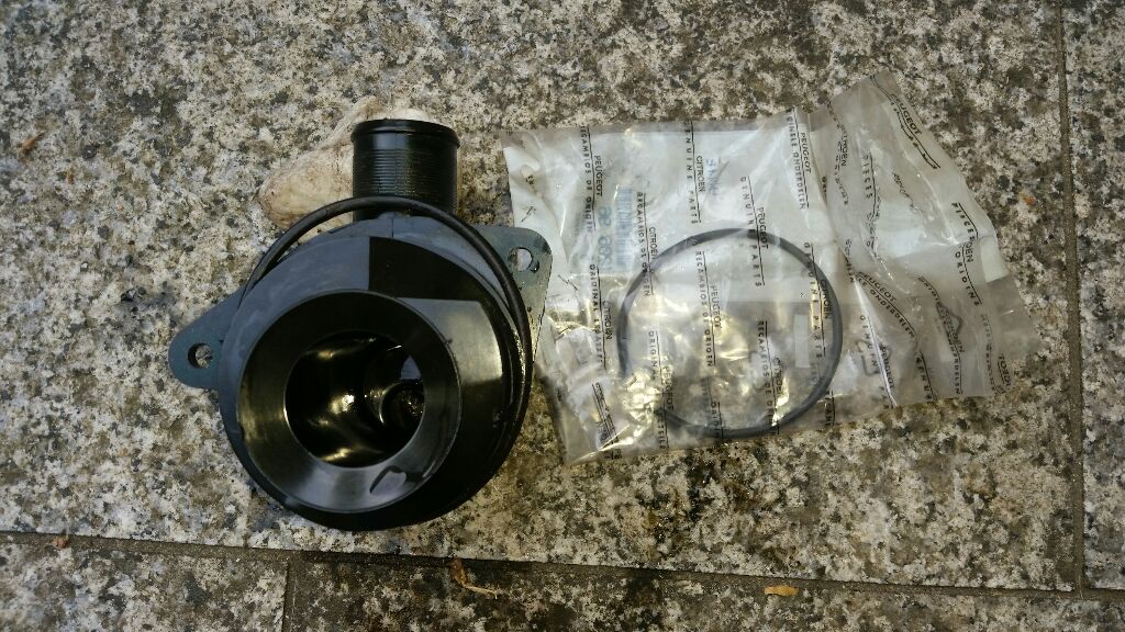

Nach einer Autobahnetappe habe ich einen massiven Kühlwasserverlust an meinem XS feststellen müssen. Der Kreislauf war fast leer.
Ich hoffe jetzt, dass das Problem keine großen Folgeschäden verursacht hat und suche den Fehler. Das restliche Kühlwasser war sauber und nicht ölig, also gehe ich davon aus, dass es nur eine Undichtigkeit nach außen gibt. Das Wasser sammelt sich am unteren Motorlager und tropft von da ab. Es kommt also ziemlich sicher aus Richtung der Wasserpumpe. Die Schläuche dort sind leider durch schleichenden Ölverlust an der Einspritzung recht aufgequollen, so dass ich nicht genau sagen kann, ob es die WaPu selbst oder die Schläuche betrifft. Die WaPu ist vor ca. 20.000 neu gemacht worden.
Ich habe mir vorgenommen, die gequollenen Schläuche zu ersetzen, und die Wasserpumpe inkl. Zahnriemen zur Sicherheit gleich mit. Zudem werde ich prophylaktisch den Thermostat tauschen.
Was soll ich jetzt eurer Meinung nach tun?
Grüße
Dirk
