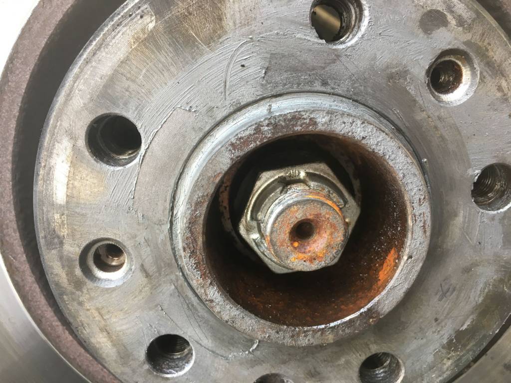

Kann es sein dass die originale Scheibe durch die zentrale Mutter auf der Radnabe gehalten wird ? Normalerweise nicht, wozu wären dann die 2 Sicherungsschrauben notwendig ?

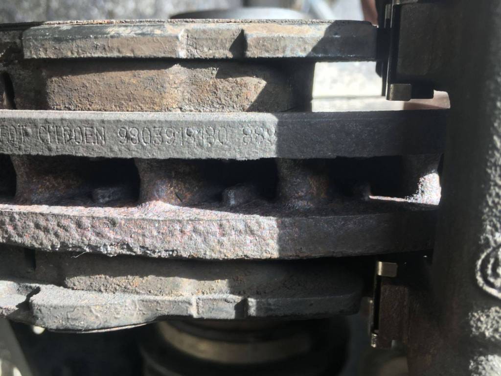

Hat da schon mal jemand angelegt von Euch ? Gibts da einen Kniff oder hab ich da was übersehen ? Auf der Packung der Zimmermann Scheiben steht die originale Peugeot Teilenummer drauf, die Nummer ist auch auf der Scheibe eingraviert die ich verbaut habe. Das sollte also zusammenpassen.

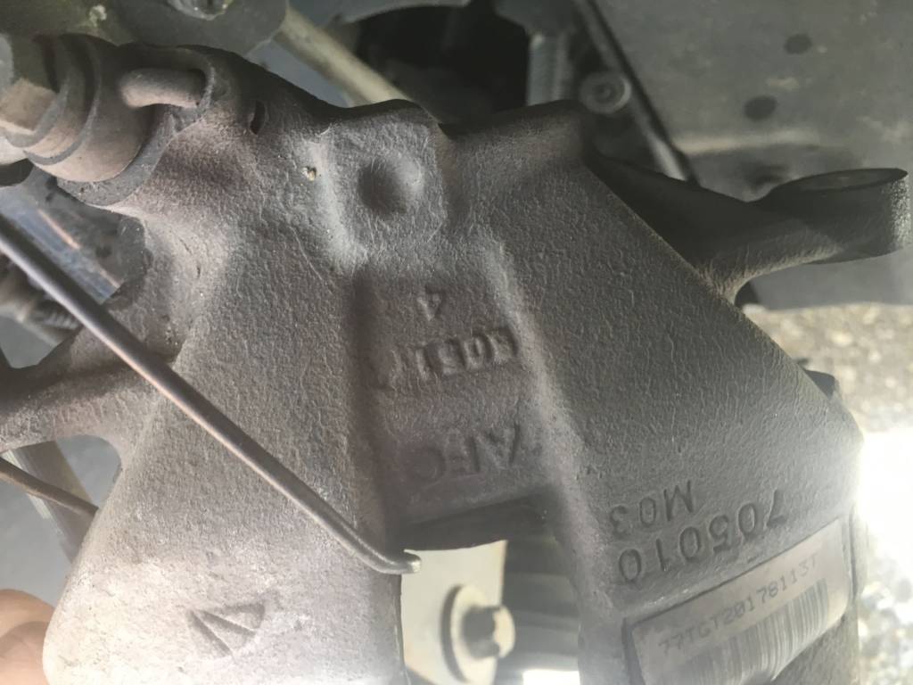

Was ist das überhaupt für ein Bremsenhersteller -> AFC ? Hab ich noch nie gesehen und auch nix in Google gefunden. Das Logo ist auch auf den Bremsbelägen aufgedruckt.

Nein diese dicke schraube hält nur die Antriebswelle. Diese 2 kleinen Schrauben halten die Scheibe, bez klemmt diese ja. Jetzt gibt's genau einen Trick um die los zu bekommen, und zwar nimmst dir den dicksten Metall Hammer und haust da volles meet mehrfach drauf bis sie kommt. Nach der Prozedur ist sie natürlich vorzugsweise nicht mehr zu verwenden :D
