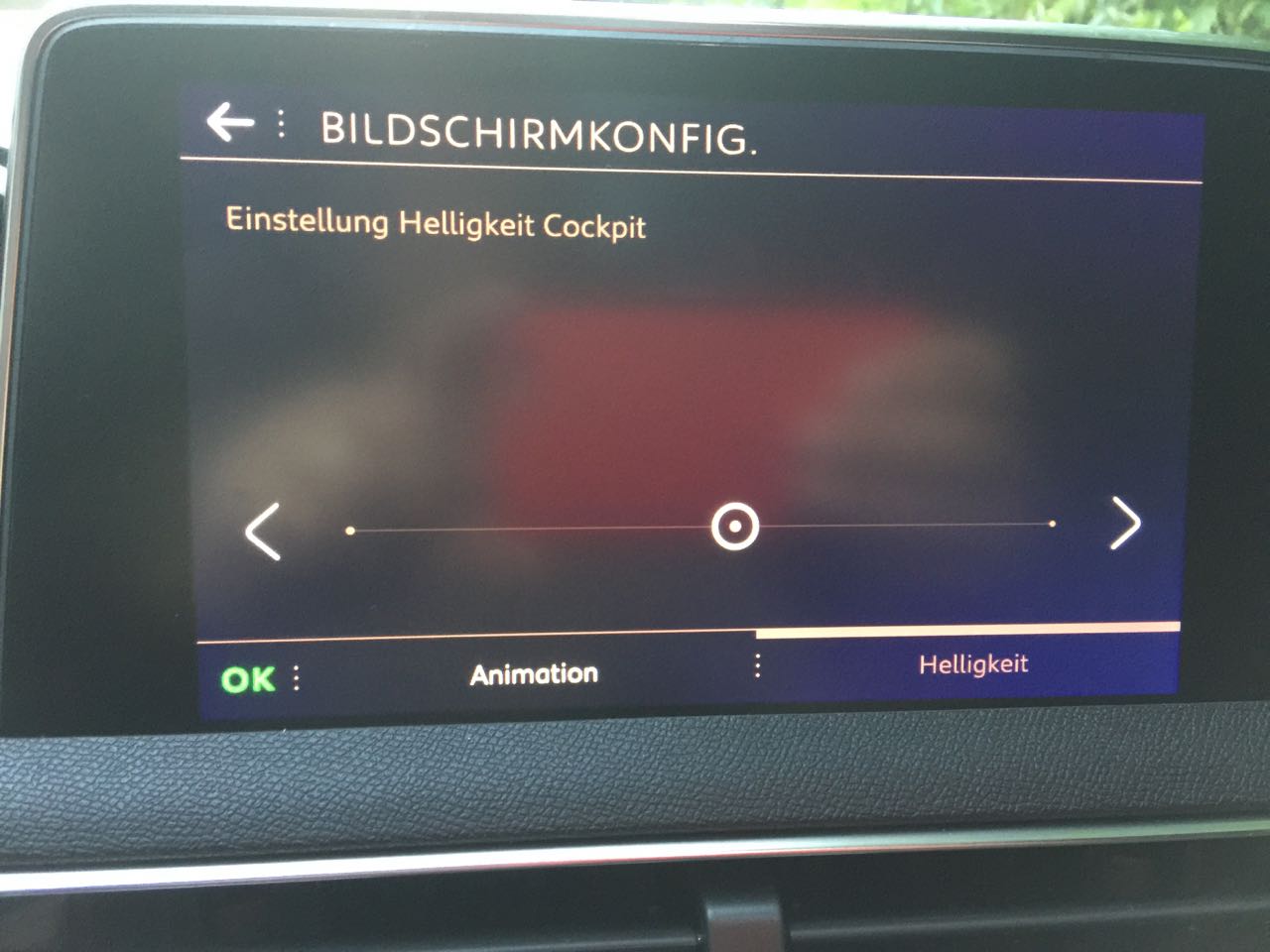

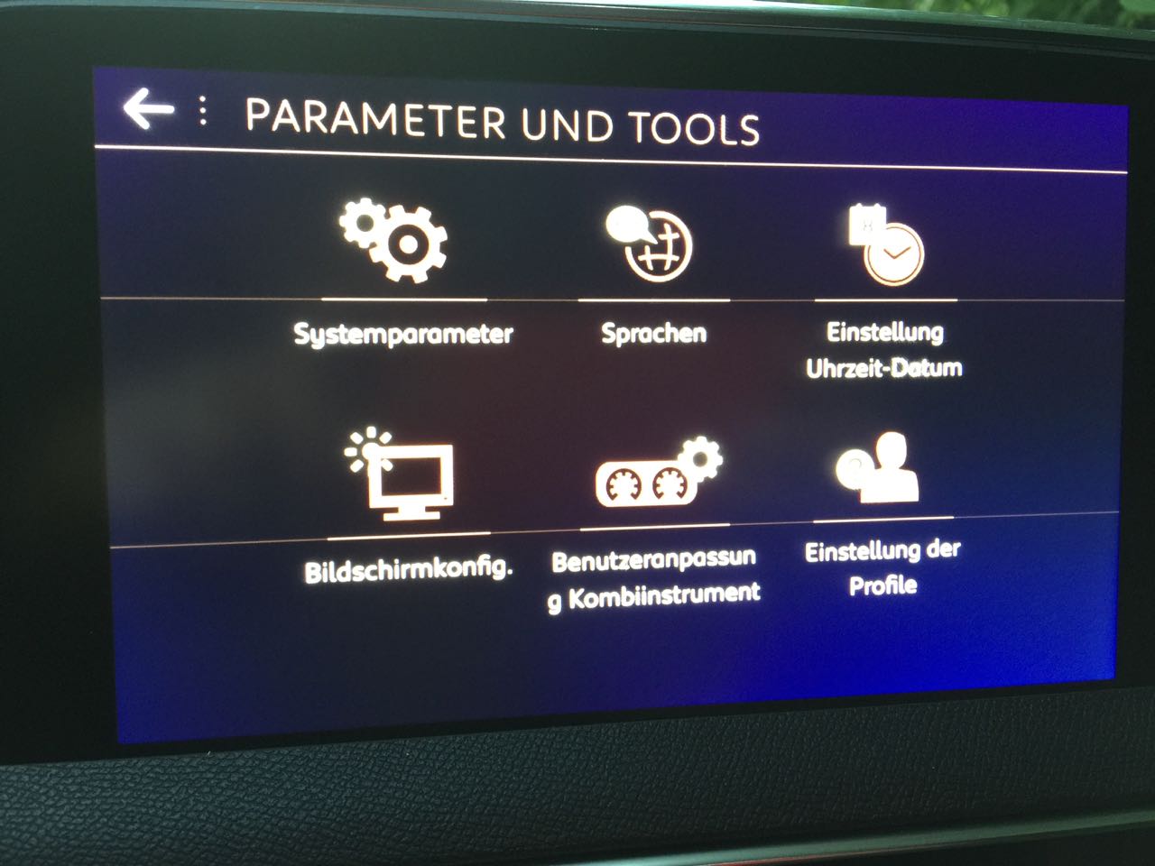

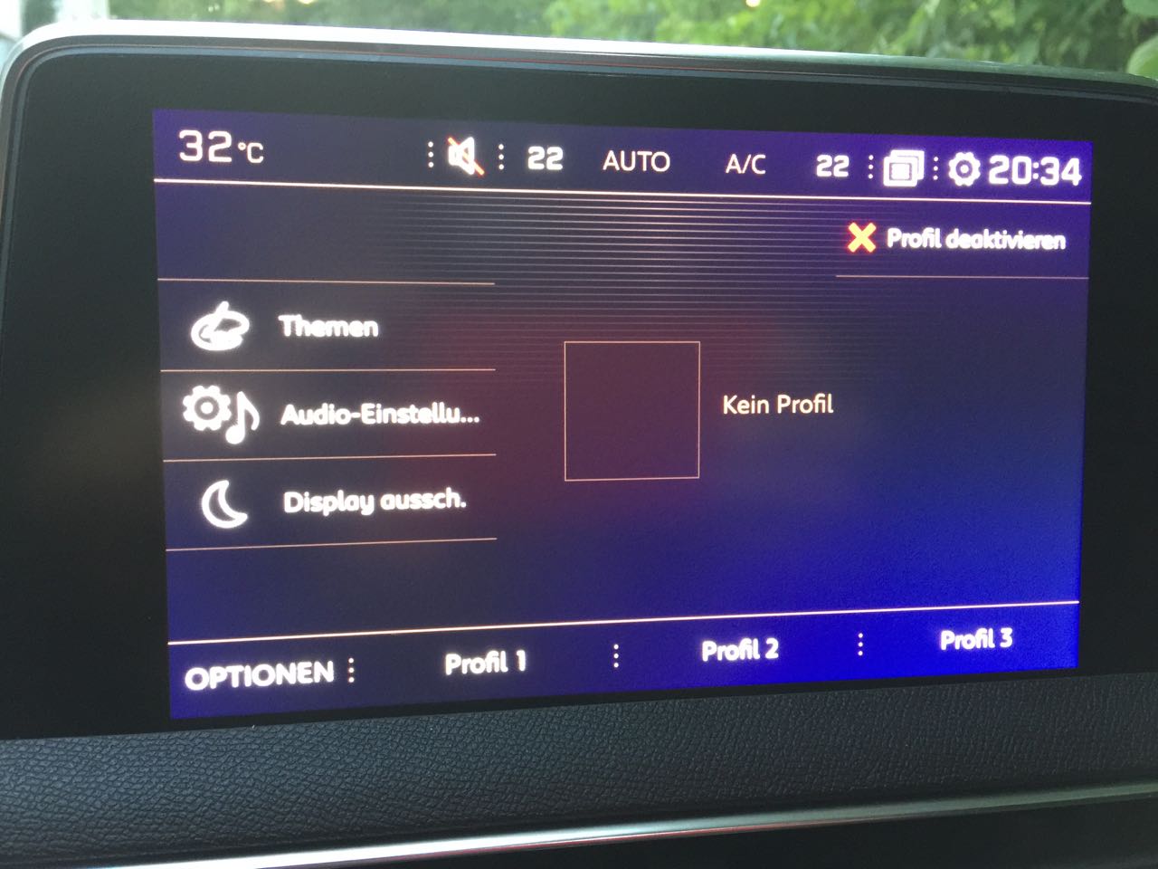

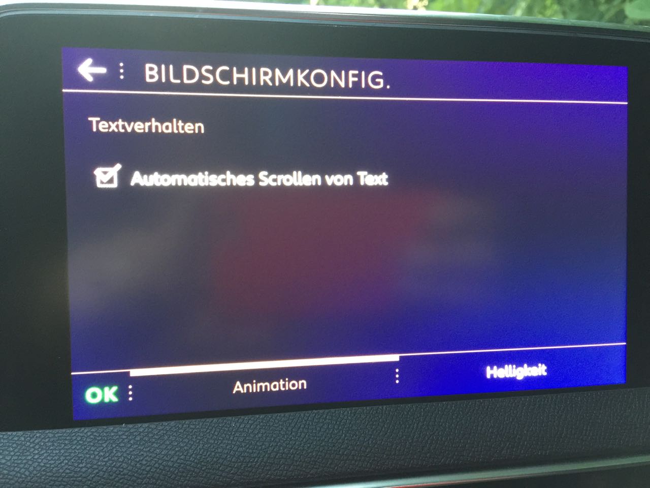

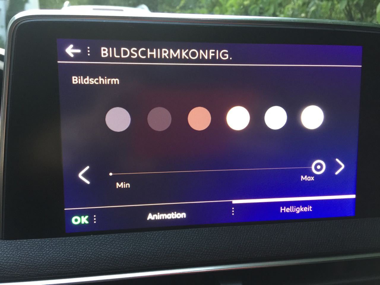

Ich habe es herausgefunden, die Bedienungsanleitungen (auch online) verschweigen den entscheidenden Schritt, nämlich die Abhängigkeit davon, ob die Scheinwerfer eingeschaltet sind oder nicht. Also:
- Einstellungsmenü am Touchscreen (Zahnrad rechts oben)
- im nächsten Fenster links unten auf Optionen
- im nächsten Fenster "Bildschirmkonfig."
- im nächsten Fenster rechter Reiter "Helligkeit"
Wenn die Scheinwerfer ausgeschaltet sind, wird hier die Bildschirmhelligkeit geregelt, bei eingeschaltetem Scheinwerfer die "Helligkeit Cockpit"
voila!
Die Umstellung von hell auf den eingestellten dunkleren Wert geschieht dann automatisch, wenn die Scheinwerfer manuell oder über die Automatik aktiviert werden.

Die restlichen Bilder...
Scheinwerfer ein

Beitrag von Jastra69 » Di 15.08.17 20:36
Super danke habe es grade versucht und es hat geklappt. War heute nacht drauf und dran die Peugeot taste zu drücken, 6 stunden unter Flutlicht fahren ist nicht witzig. Die Polizei hat mich auch deswegen raus geholt weil sie dachten ich würde nen Tablett aufen schoss liegen.
