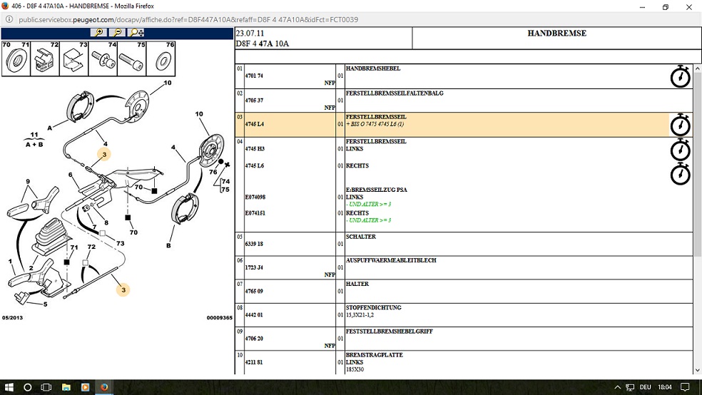

habe Coupe 406,Bj. 97, V6 3.0
Vorne Brembo hinten normale Bremsen mit Scheibe und Trommel.
Wollte Handbremsen nachstellen, da Beläge wie neu sind, habe an dem Rädchen in der Trommel nachgestellt, so das es leicht geschliffen hat wenn man das Rad per Hand dreht.
Soweit so gut, aber nach wie vor bremst die Handbremse fast gar nicht.
Daher wüsste ich gerne, wie ich die Funktion einstellen kann ausser an den Rädchen, gibt es noch einen Seilspanner oder vorne am Handbremshebel irgend etwas?
Danke für Hilfe!

moin,
puh - irgendwo hab ich da ein bild von auf dem pc, find ich aber grad nicht.
darum ein bild aus der servicebox, das blech nr. 6 abschrauben, dann kommt die wippe nr. 3 zum vorschein, daran kann man die länge des seils verstellen.
ich muß meine für die anstehende hu auch ein wenig strammer einstellen, immer wieder ein erlebnis beim 406.

wer suchet der findet, so sieht die wippe aus:

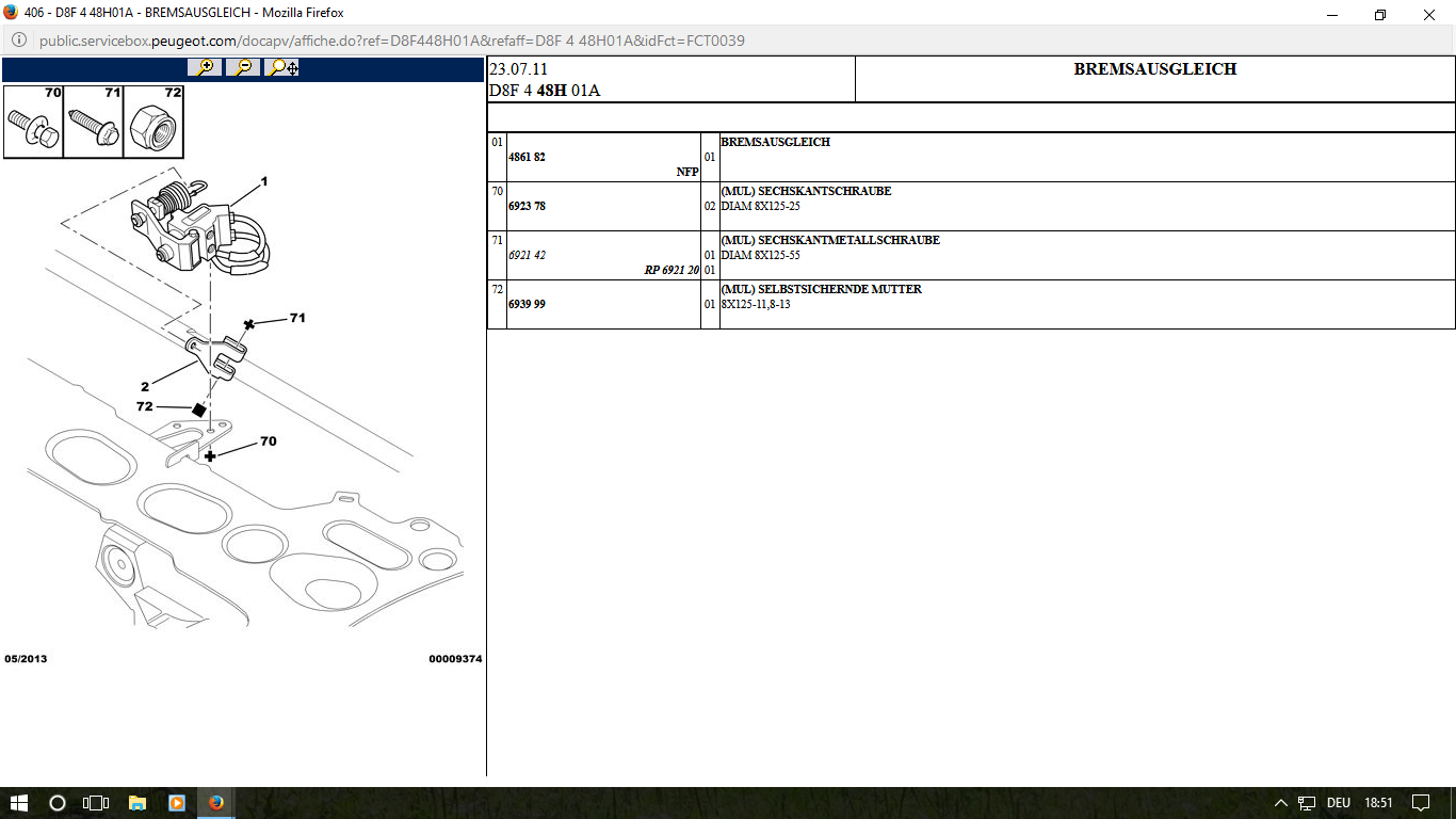

jens405 hat geschrieben:Mein Break hat keinen Bremskraftverteiler
sicher?
mein break hat einen bremsausgleich für die hinterachse, das teil steckt an der hinteren stabistange, den habe ich vor 2 jahren gewechselt, wohl ahnend das dieses teil aktuell nicht mehr lieferbar ist.
man kann da auch was verstellen, ich behaupte aber mal das ist sache der werkstatt da ein bremsenprüfstand vorhanden sein sollte. grundsätzlich ist die hintere bremse bei den frontantriebsautos mit dem hauptgewicht vorn immer etwas tatenlos, ich habe mir angewöhnt ab und zu mal richtig heftig zu verzögern damit die scheiben hinten auch mal die chance bekommen ihre wahre farbe zu zeigen.
