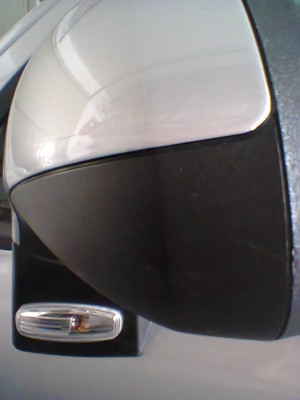

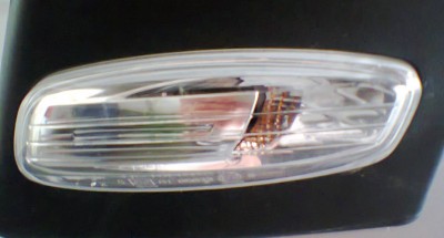

Wie kann man beim Peugeot 207 Seiten Blinker Gehäuse ausbauen um Birne wechseln austauschen und welche Birne drin?

Da müsste eine orangefarbene 5W-Steckbirne drin sein. Der Seitenblinker ist nur geklammert, du musst auf der hinterseite mit einem geeigneten Gegenstand hebeln. Und dabei versuchen, nichts abzubrechen=)

Danke, dann da Lampe W5W Orange rein :cool:

Ist lt.Box nen Komplettteil.Wird also bei def. Birne komplett gewechselt.

Komplettteil einteil mit W5W orange Birne :gruebel: dann W5W orange Birne nicht wechseln?
