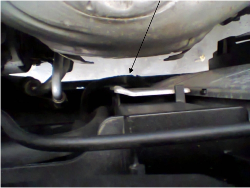

Bei solchen fragen ist es immer nützlich zu wissen, welcher Motor verbaut ist=)
Bei Peugeot gibt es grundsätzlich keine ablassschrauben am Motor, die Kühlflüssigkeit wird über den unteren Kühlerschlauch abgelassen, je nach Motor ggf auch noch an weiteren Schläuchen, bei den neueren Benzinern zb. an einem kleinen Schlauch der unterhalb des Keilriemens verläuft

Wäre ok Peugeot Kühlerflüssigkeit von Kühlerschlauch abgelassen.

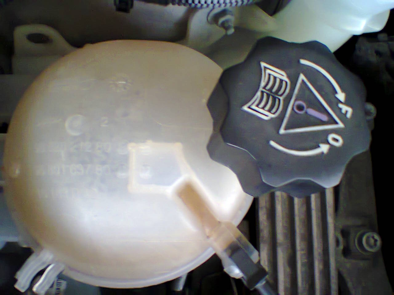

Neue Kühlerflüssigkeit oben beim Kühlmittelbehälter einfüllen?

Kühlerschlauch
Kühler Behälter für Kühlerflüssigkeit nachfüllen
