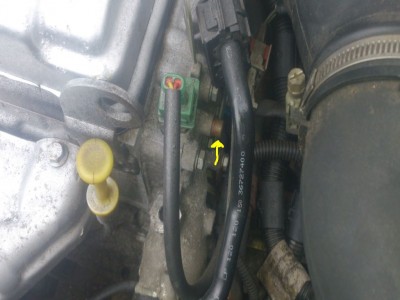

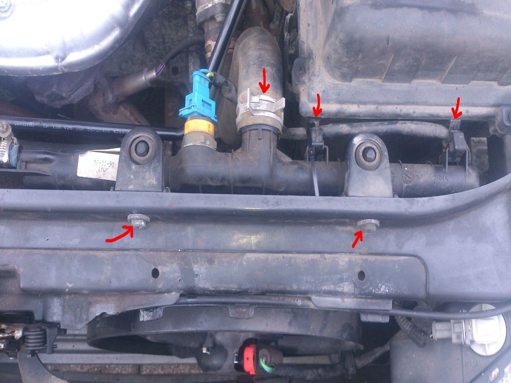

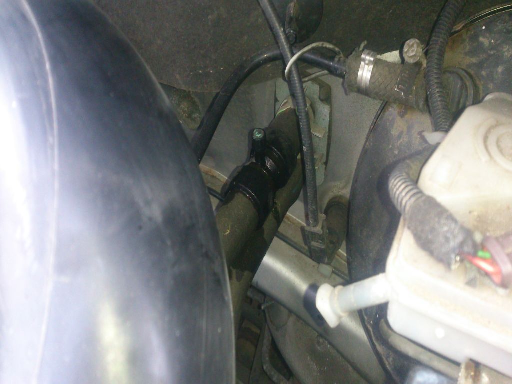

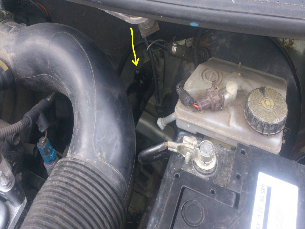

06.03.2017 / Ich habe es alleine gefunden mit der Hilfe von englischen Internetseiten und englischen Begriffen . Das Entlüftungsventil sitzt etwas versteckt neben dem Bremskraft Verstärker seitlich der Batterie . Gelber Pfeil zeigen auf das Ventil , siehe Bild . Lappen zum auffangen der Flüssigkeit unter das Ventil halten . Aufdrehen und die Kappe ab , wie beim Autoreifen . Solange auf lassen bis die Flüssigkeit nicht mehr sprudelnd raus kommt sondern ruhig fließt . Jetzt wieder zudrehen . Ich habe vor Entlüftungs-Beginn den Schlauch vom Kühler abgezogen ( für die Klemme = Wasserpumpen Zange nehmen ) und in den Kühler und den Schlauch dann ca 1 Liter Kühlflüssigkeit eingefüllt , mit einem biegsamen Trichter = für 1 Euro . Das war schon mal drin und muß nicht mit der Wasserpumpe im laufenden Motorbetrieb erledigt werden . So ist sofort Kühlflüssigkeit im Motor . Dann oben in den Ausgleich Behälter genügend Kühlflüssigkeit gefüllt . An den Schläuchen am Kühler etwas pumpend gedrückt und das Entlüftungsventil wie beschrieben geöffnet/ wieder schliessen .
Den Ausgleich Behälter im Auge behalten und evtl. nachfüllen. Dann den Motor starten und weiter beobachten was abläuft . Eventuell wieder an den Schläuchen am Kühler etwas pumpend drücken = 20 - 30 mal . Man spürt ob der Schlauch mit Wasser gefüllt ist am Gegendruck und später wenn der Motor läuft wird es daran warm . Es kann auch etwas gluckern im System wenn man dort drückt . Zum Schluß noch den Ausgleich Behälter richtig befüllen und kontrollieren ob die Heizung warm bläst . Ohne Kühlflüssigkeit geht auch die Heizung nicht . So kann man einfach während dem Fahren sicher stellen ob noch genug Kühlflüssigkeit vorhanden ist . Für den Fall das mal irgendwo Verlust ist.

Das sitzt am Wasserkasten (Thermostatgehäuse) und ist eine kleine Messingschraube (5er Inbus)
