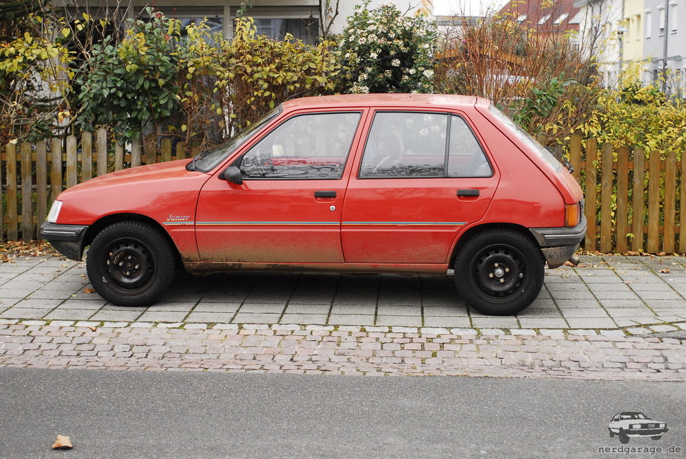

Moin,
War heut beim Tüff bzw GTÜ, und der Herr hat bemängelt dass ich 175/65 R14 auf der Kiste hab - im Schein steht ja nur 145R13.
Die Reifengröße steht zumindest mal in meinem "so wirds gemacht"; gibts da irgendeinen offiziellen wisch von Peugeot?

Ahso, ja ... Es handelt sich um peugeot-stahlfelgen. ET 24.
Ich glaub die sind von nem 206er?
Wenn ich die nicht fahren darf, welches ist dann die richtige größe?
165/70R13?

165/70R13 müssten gehen, hat meiner auch eingetragen (TU3M, 75PS). Die Räder vom 206 haben einen deutlich größeren Abrollumfang, ich glaube nicht, dass man die so eingetragen bekommt. Auch wenn es auf den Fotos gut aussähe.

175/65 R14 ist eigentlich eine GTI-grösse - und zwar als winterbereifung für den GTI 1.9 120 und 128ps.
selbst auf den GTI 1.6 und 1.9 102ps und CTI war diese grösse werksseitig nicht vorgesehen, die hatten 185/60 R14 als sommer- und 165/65 R14 als winterbereifung eingetragen.
175/65 R14 hat einen durchmesser von 580mm - dein schnulli-205 mit 145R13-eintrag braucht räder mit 560 bis 565mm durchmesser. 155/70 R13 oder 165/70R13 oder 165/65 R14 oder 175/60 R14 oder so.

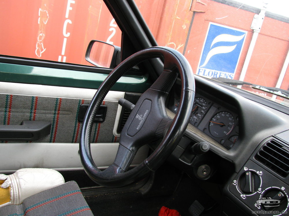

Das macht das ganze jetzt interessant, ich hab in meinem "schnulli"
205er nämlich 'nen jaeger Tacho aus nem cabrio drin; diesen hiesen:
Hat der dann überhaupt noch die zum Auto passende übersetzung?

Ja hat er die Getriebe waren so unterschielich nicht über/untersetzt.
Abweichung bei 100 Km/h ~ 5 -7 Km/h
Also anzeigen tut er 100 tatsächlich bist aber mit nur 95 unterwegs
Ich hab nen GTI-Tacho drinnen da ist die Abweichung 7-9 ich hab dann einfach die Nadel abgezogen und etwas justiert jetzt stimmt es fast überall
50 = 48
100 = 96
130 = 125
Laut GPS
