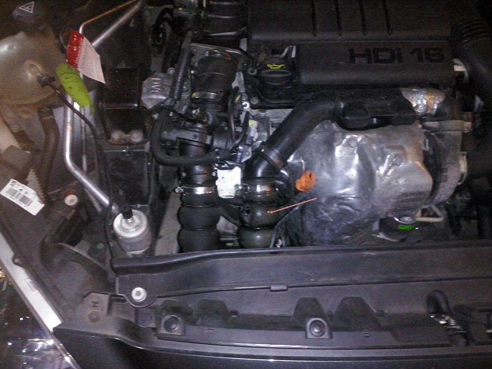

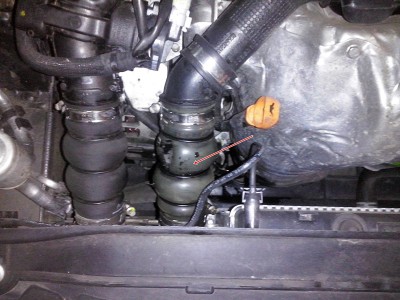

Heute Früh habe ich beim Auffüllen des Scheibenwassers festgestellt, dass der Motorraum verölt ist.
Nach der ersten Reinigung und Probefahrt habe ich dann frische Ölspuren an einem Gummiteil festgestellt.
Bei genauerer Betrachtung habe ich ein paar Bissspuren gefunden.
Für den Tausch des Teils fehlt mir leider die Bezeichnung, um es evtl. in die unzähligen Teilelieferern zu finden.
Ich hoffe, dass mir jemand helfen kann. Anbei die beiden Fotos aus dem Motorraum.
Vielen Dank schon mal für eure Hilfe.
LG Mirko

Wie sich das Ding speziell schimpft weiss ich auch nicht.
Ich würde es jetzt Ladeluftleitung nennen.
Wenn das Öl aus dem Schlauch kommt, müsste der ja undicht sein, pfeifts da denn raus beim Gas geben?
hier noch nen Bild aus der Servicebox falls es hilft, müsste die 11 sein.
:zwinker:

Das ist genau das Teil, welches ich gesucht habe. Beim Gas geben drückt es an den Bissstellen Luft raus und damit halt dann auch Öl.
Vielen Dank für die superschnelle Antwort.

Ist das ein 1,6 Hdi mit 109 PS.
Dann ist das ein Standard-Mangel.
Die Schellen die den Schlauch zusammen halten sind sehr scharfkantig und unter Last (die Schlauche blähen sich auf) scheuern die
"Turboschläuche" durch.
In der neuen Generation ist das Problem behoben.
Bei mir war auch Öl drin.
... soll normal sein!!! Solang keine Unmengen.
Biss-Spuren ???!!! Sicher ???? Sind die nicht unten-/ oben an den Ringen bzw. Schellen porös ?
Die Dinger kann man selber wechseln. Ist nicht ganz so dramatisch!
Sind aber nicht billig!!!
