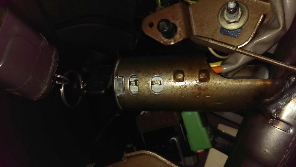

Ok, Abdeckung war kein Problem. Sechskantschraube am Schloß entfernen auch nicht. Aber da sind so zwei Haltenasen (siehe Bild, Bildmitte), die ich in keiner Schlüsselstellung eindrücken kann um das Ganze abziehen zu können.
Wo ist der Trick?

von sub » Mi 02.12.15 17:30
Die gehen in einer Zwischenstellung drücken.
Übe Druck aus und drehe langsam den Schlüssel bis du merkst das sie nachgeben.

von Kris » Mi 02.12.15 17:51
genau - der schlüssel muss zwischen 2 stellungen stehen, dann kann man die nasen reindrücken.

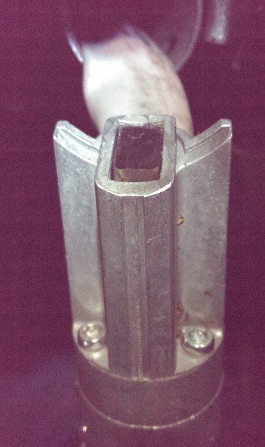

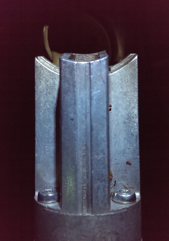

Gut, also alles ausgebaut und angeschaut. Der Bolzen gleitet bei drehen des Schlüssels ganz leichtgängig vor und zurück. Und nach meinem Dafürhalten geht der Bolzen nicht weiter raus als er es bei abgezogenem Schlüssel tut und da ist er eben so kurz, dass er nicht in die Lenkstange greift, siehe Bilder.
Die Vorderseite des Bolzens schaut auch schon sehr abgenutzt aus.

von sub » Mi 02.12.15 18:32
Dann ist irgendetwas im Schloß faul. Notfalls tausch einfach alles komplett. Ganzen Satz kannst du z.B. auch vom 309 oder 405 nehmen.

von Kris » Mi 02.12.15 18:33
hat dein lenkradschloss zufällig nen eigenen schlüssel?
ich hatte mal sonen fall, da wurde dem auto in der vergangenheit wohl mal ein schloss aus nem anderen peugeot verpasst. schlüssel und schloss waren optisch völlig identisch mit dem 205-teil - allerdings war der bolzen viel kürzer, der kam nicht ansatzweise aus der führung heraus (die wiederum hatte die korrekte länge und war eindeutig ein 205-teil).
