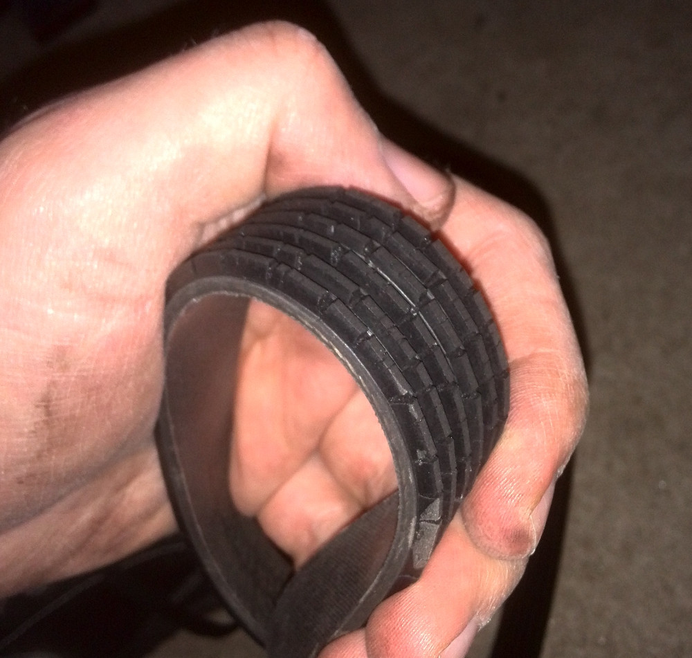

Um was könnte es sich hierbei handeln? Der Conti Keilrippenriemen sieht nach ca. 4 Jahren echt nicht mehr gut aus, der muss sowieso neu. :-( Ist total rissig, was man in dem Bild erkennen kann.
Werde kommendes WE mal den Keilrippenriemen entfernen und hören, wie sich die Klapper und Summgeräsuche dann verhalten.

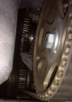

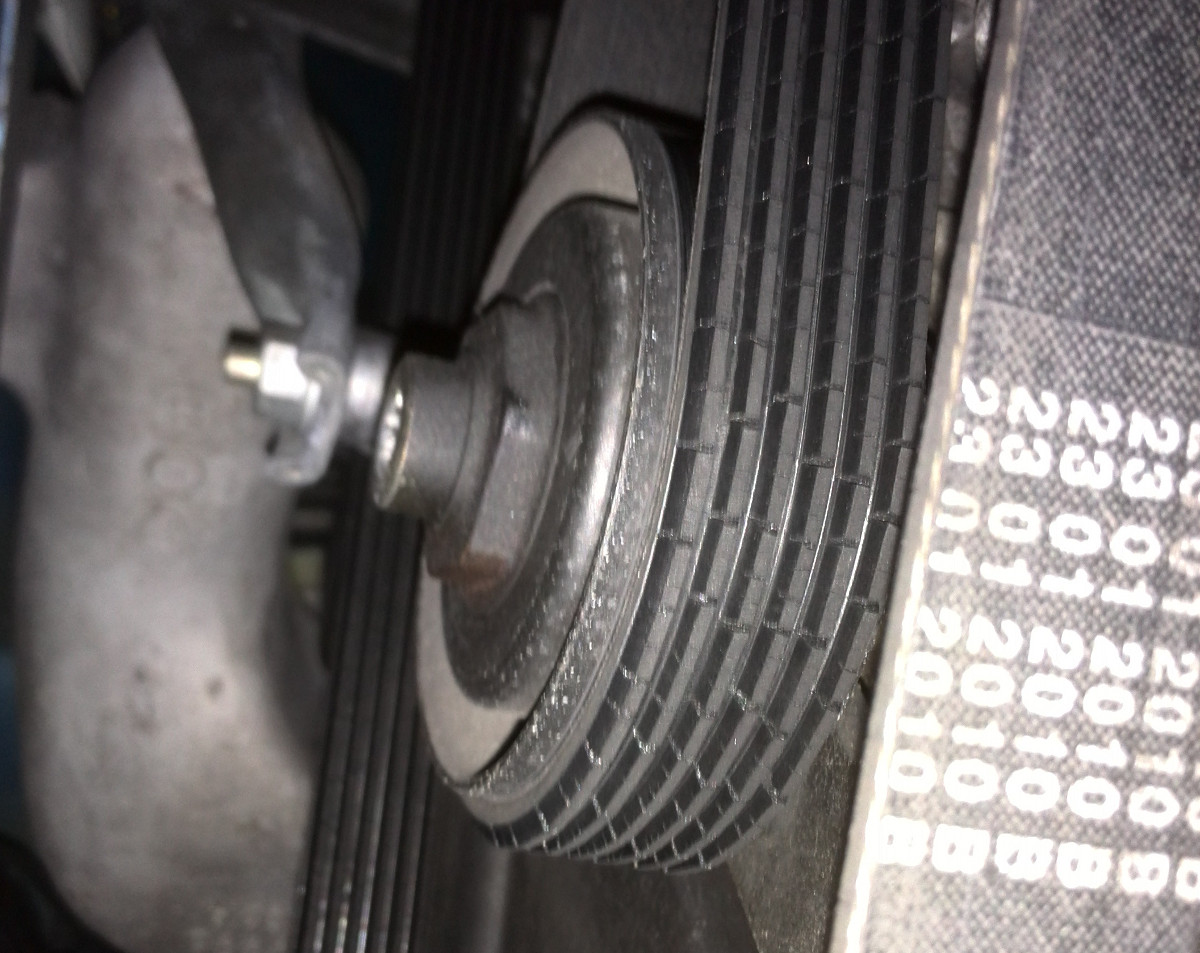

Habe heute mal den Keilrippenriemen demontiert und den Zahnriemen angesehen.
Wapu scheint leicht Wasser verloren zu haben. Der Zahn-Riemen an sich ist noch okay.
Die Spannrolle am Keilrippenriemen hat leichtes Spiel, eigentlich schon zuviel.
Der Cponti Riemen an sich ist total im Eimer nach 4 Jahren. Wie lange sollten diese normalerweise halten?
Heißt dann wohl einmal Keilrippenriemen+Spannrolle, Zahnriemen+WaPu+Spannrolle neu.
Welche Marke bei den Riemen würdet ihr mir empfehlen?
Läuft aus dem KW Simmering bei den Riemen Öl aus, wenn ich den raus nehme oder steht das Öl tiefer in der Ölwanne?
Möchte nicht 2 mal innerhalb von kurzer Zeit einen Ölwechsel machen. ;)
Grüße Chris

alles klar, habe gesehen es gibt hierfür auch Kits inkl. Spannrolle und WaPu.
Mit wie viel Nm muss denn die zentrale sitzende mutter/Schraube an der KW angezogen werden?
Also die Riemenseitige...diese muss ja raus, wenn ich den Radialwellendichtring (Simmering) an dieser Stelle austauschen möchte.
Habe gesehen, dass dort minimale Ölspuren zu sehen sind. Dachte mir, wenn dann richtig und der kommt dann wenn auch neu.
Kann eine WaPu eigentlich Wasser drücken und danach wieder dicht sein?!
Es waren Reste von Kühlmittel zu erkennen, aber es war nicht direkt nass. :gruebel:
Grüße Chris
