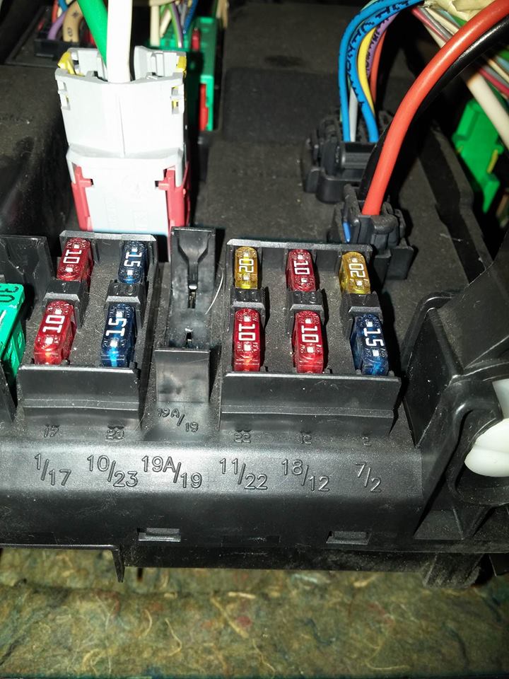

Was Du jetzt aber selber mal machen kannst, ist folgendes:
In diesem Sicherungskasten im Innenraum ist eine Sicherung.
Die ist entweder mit SHUNT oder nur SH bezeichnet.
Die kann man in zwei Positionen einstecken, eine in Park, die andere in Kunde oder User.
Prüfen, ob in Kundenposition eingesteckt ist. Also Nicht in Park.
Automatisches Licht kann man selber wieder aktivieren. Sollte im Handbuch beschrieben sein.

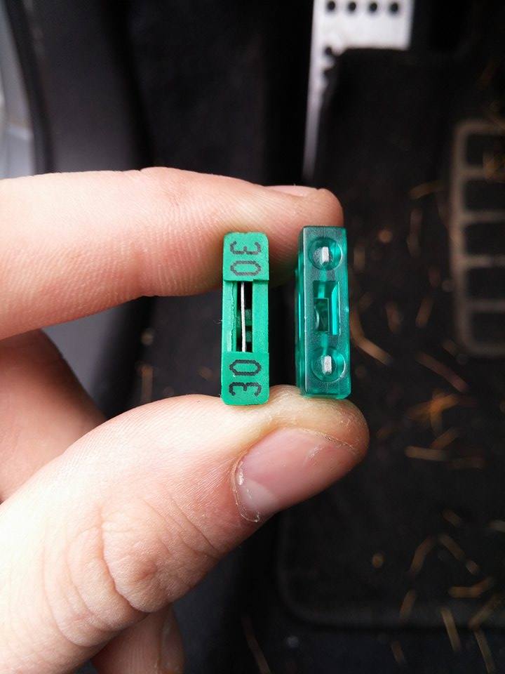

Re: Elektronik fehler
Beitrag von felix1232 » Sa 21.11.15 13:38
So, also dank deinem Tipp bin ich auf etwas komisches gestoßen, ich hab leider nicht viel Ahnung von dem ganzen, aber die Sicherung die bei 19/19A drinnen war (auf dem Bild mit den zwei Sicherungen die Rechte) ist die einzige die von allen Sicherungen im Kasten anders aussieht. Die Linke auf dem Bild ist die Art von Sicherung die in allen anderen Slots drinnen ist. Ich habe jetzt einmal wieder den ÖAMTC gerufen, und lass den dass jetzt lieber überprüfen, bevor ich noch mehr kaputt mache :vorkopphau:

Beitrag von king_nothing » Sa 21.11.15 13:41
Keine Panik die Sicherungen sind identisch. Haben beide 30 a die linke ist nur ich sag mal ein altes Modell.

Beitrag von felix1232 » Sa 21.11.15 13:47
ok schade, hatte schon die Hoffnung es könnte daran liegen.
gehört die Sicherung in 19 oder in 19A wisst ihr das? (ich nehme an das wird dieses "Park bzw Kunde" sein dass der Rolf gemeint hat) :)
