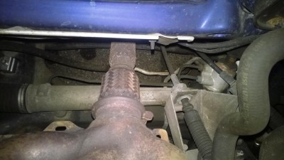

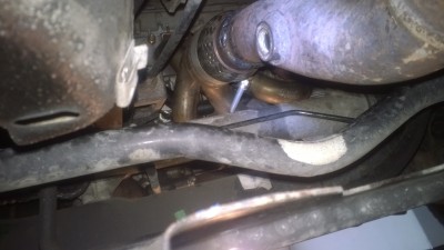

Habe ein paar Fotos angehängt

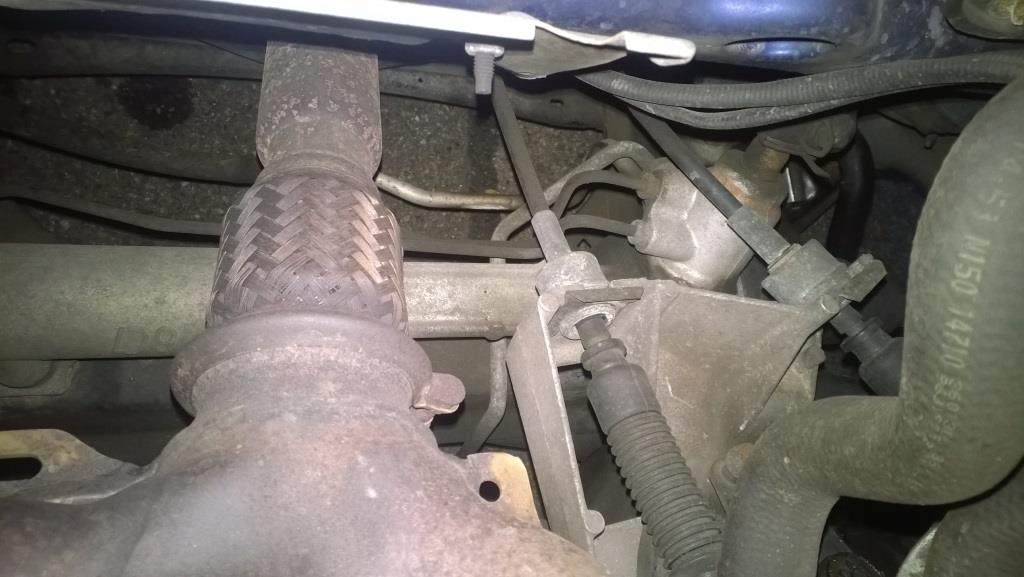

von Kris » Do 12.11.15 07:56
ich kenn den 406 so gar nicht untenrum.
ist das denn das kupplungsseil, das da so nah am krümmer vorbeiläuft?! oder hat der eh ne seilzugschaltung?

von saspfeiffer » Do 12.11.15 08:56
Kupplung ist hydraulisch das sind die schaltseile die am Krümmer vorbei laufen

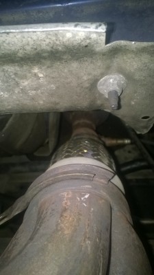

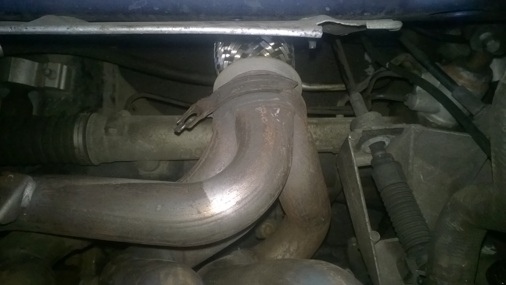

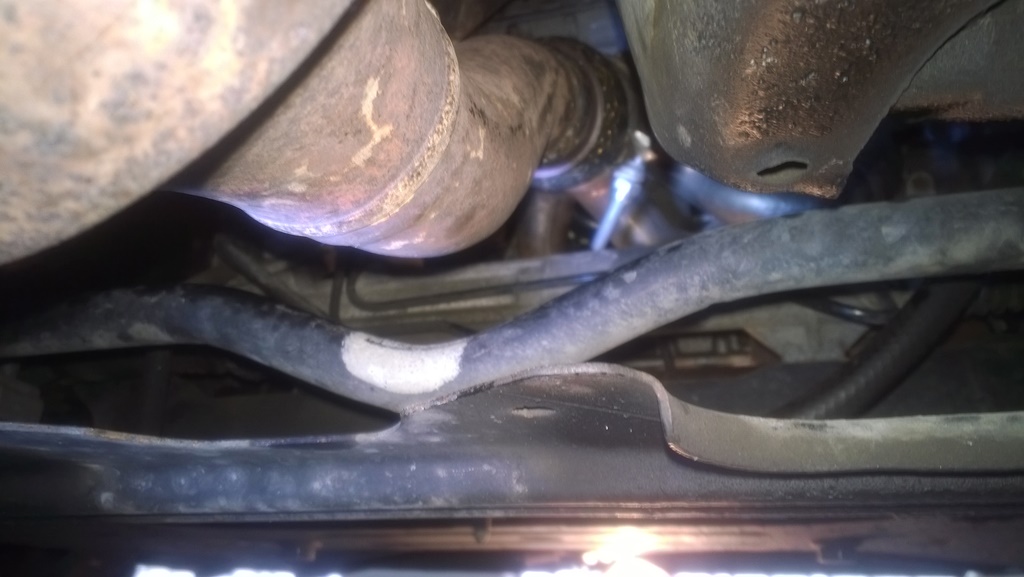

Also habe es mal gewagt und den Fächerkrümmer aus einem Peugeot 206 RC in einen Peugeot 406 eingebaut
Kat gekürzt neues Flex Rohr angeschweißt ohne Reduzierung
Fahrzeug hört sich jetzt etwas Kerniger an und der Motor läuft jetzt auch ruhiger

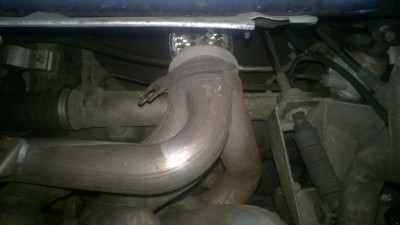

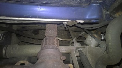

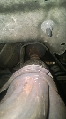

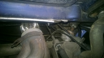

von saspfeiffer » Mo 19.12.16 19:40
so noch ein Paar bilder

von saspfeiffer » Fr 23.12.16 09:18
Fahre seit ca. 1 Monat mit dem Fächerkrümmer fährt sich sehr gut
ein Nachteil habe ich bis jetzt gemerkt und zwar ist der Verbrauch um ca. 2 Liter gestiegen
weiß noch nicht woran das liegt habe aber einige Vermutungen
