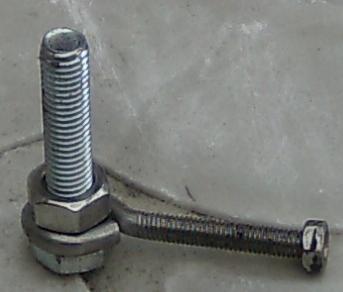

An meinem 2000er 406 HDi waren die Halteschrauben der Unterbodenabdeckung schon sehr bald hinüber. Ich wusste damals noch nicht dass es die "Käfigschrauben" als Ersatzteil gibt. Darum habe ich im Baumarkt folgendes erfunden:
Die dünne Schraube mit der Öse hält die Unterbodenabdeckung. Die dicke Schraube verhakt sich im Unterbodenblech und verhindert so, dass sich die dünne Schraube beim Festschrauben mitdreht.
