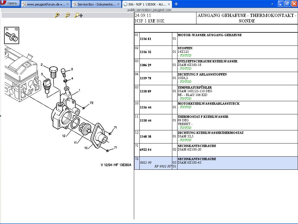

Hallo Leute,
hab mal wieder ein Problem, bei dem ich nicht weiter komme.
Vom dauernden Wechsel des Thermostats ist jetzt am Thermostatgehäuse (also der Flansch am Motor) das untere Gewinde ausgelutscht (von den beiden Schrauben des Thermostatdeckels) und ich wollte mir ein neues Gehäuse holen. Kann ja nicht soooo teuer sein, dachte ich.
Nur leider weiß ich weder die genaue Bezeichnung dafür, noch finde ich irgendwo diesen Flansch, oder das Gehäuse oder wie auch immer. :wall_banging:
Ich wäre euch echt dankbar, wenn mir einer sagt wie das Ding nun wirklich heißt und womöglich, wo ich es bekomme ohne dabei arm zu werden.
Mein Pug ist ein 97er 306er mit Schrägheck und 1,4er Motor.
Danke schon mal für Antworten :-)
PS: Für alle Fälle: ich meine das Metallgehäuse in dem das Thermostat drin sitzt und wo der Deckel angeschraubt wird :zwinker:

- Ich dachte auch , daß das Ding Thermostatgehäuse heißt, aber mittlerweile weiß ich es besser :wall_banging: : was hältst du von Motor-Wasser-Ausgang-Gehäuse? :lolwech: :lolwech:
Kein Scherz, so heißt das Ding im Fiche von Peugeot, oder Thermoventilgehäuseflansch :motz: du glaubst nicht wieviel irreführende Bezeichnungen es dafür gibt.

Tja Jungs, ich wohne in Berlin und die 7er Schrauben waren kein Problem. 3 Anrufe und schon konnte ich sie abholen, sogar in 1er und 0,75er Steigung. :D Waren nur sauteuer :wall_banging: haben mich 13 Euro gekostet die 10 Stück. Nur eine wollen, geht nicht. :heul:
Brauchte sie dann -logisch- natürlich doch nicht, weil Gewinde sauber nachgeschnitten und längere Schraube rein mit Federring und schon hält die Schose wieder.
