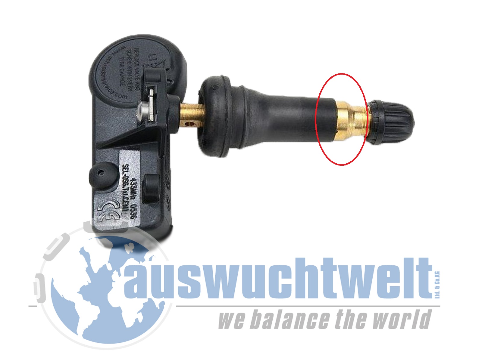

Tagfahrlicht muss der eigentlich haben, ist warscheinlich nur deaktiviert.
Der Expert hat soweit ich weiss ein direktes System, also mit Sensoren.
Diese erkennst du daran, dass wie auf dem Bild zu sehen, unterhalb von dem Gewinde für die
Ventildeckel noch ein breiter werdendes Metallstück ist.(ich weiss, blöd ausgedrückt)

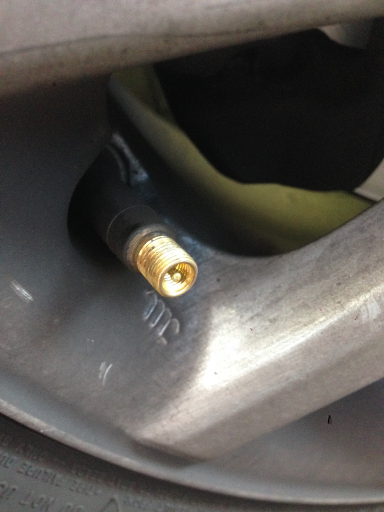

Hmm. Schaut mal hier auf das Bild. Sieht für mich wie ein normales Ventil aus. Wenn ich z.B. bei Reifen Schreiber mir einen Winterreifen mit Stahlfelge konfiguriere, bekomme ich bei meinem Fahrzeug (3003 AMM00089X) auch keine RDKS Sensoren als Option angezeigt. Das kann natürlich am Shop liegen.
Aber was passiert, wenn ich einen Satz ohne Sensoren verwende? Dauerbeleuchtung im Cockpit? Wenn es so wäre, kann man es deaktivieren?
