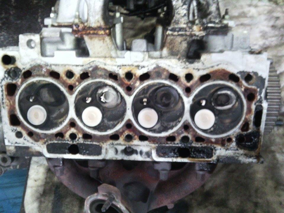

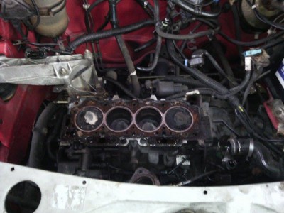

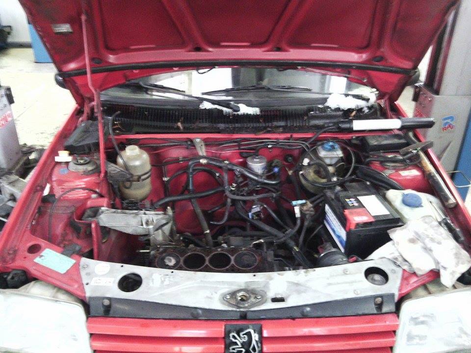

DrillingPuG hat geschrieben:Schraube schon gerne ein wenig an den alten Autos rum, aber ZKD traue ich mir nicht zu :gruebel:
Wie gesagt: Das sieht auf den Bildern alles schlimmer aus, als es in Wahrheit ist.
DrillingPuG hat geschrieben:Übrigens die Hinterachse hat ihren Zenit wohl auch schon überschritten. Hoffentlich hält sie noch ein wenig, wenigstens 2 Jahre :)
Das find ich persöhnlich viel schlimmer.
Hab bei meiner ersten Hinterachse letzten Monat gleich 5 mal den Gewindestab beim Zugschlagen abgerissen und dann die Lust verloren. :nixkapier:
