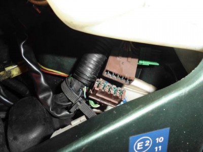

Ein Klassiker ist auch der 5-polige braune Stecker der hinterm linken Scheinwerfer zu finden ist.
Ist dieser korodiert kommt zum einen kein Zündsignal zum anderen kein Schaltsignal für die Pumpe.

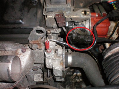

Andere Möglichkeit wären die Kontakte am Einspritzkopf.
Da dort durch diese Öldampfrückführung immer gerne Öl ausläuft und die Kontakte einsaut
könnteder Stecker und folglich die Kontakte so sehr mit Öl verschmutzt sein, daß ein Stromfluss nicht mehr möglich ist.
