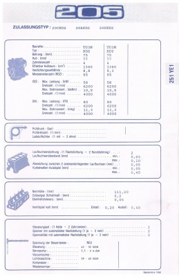

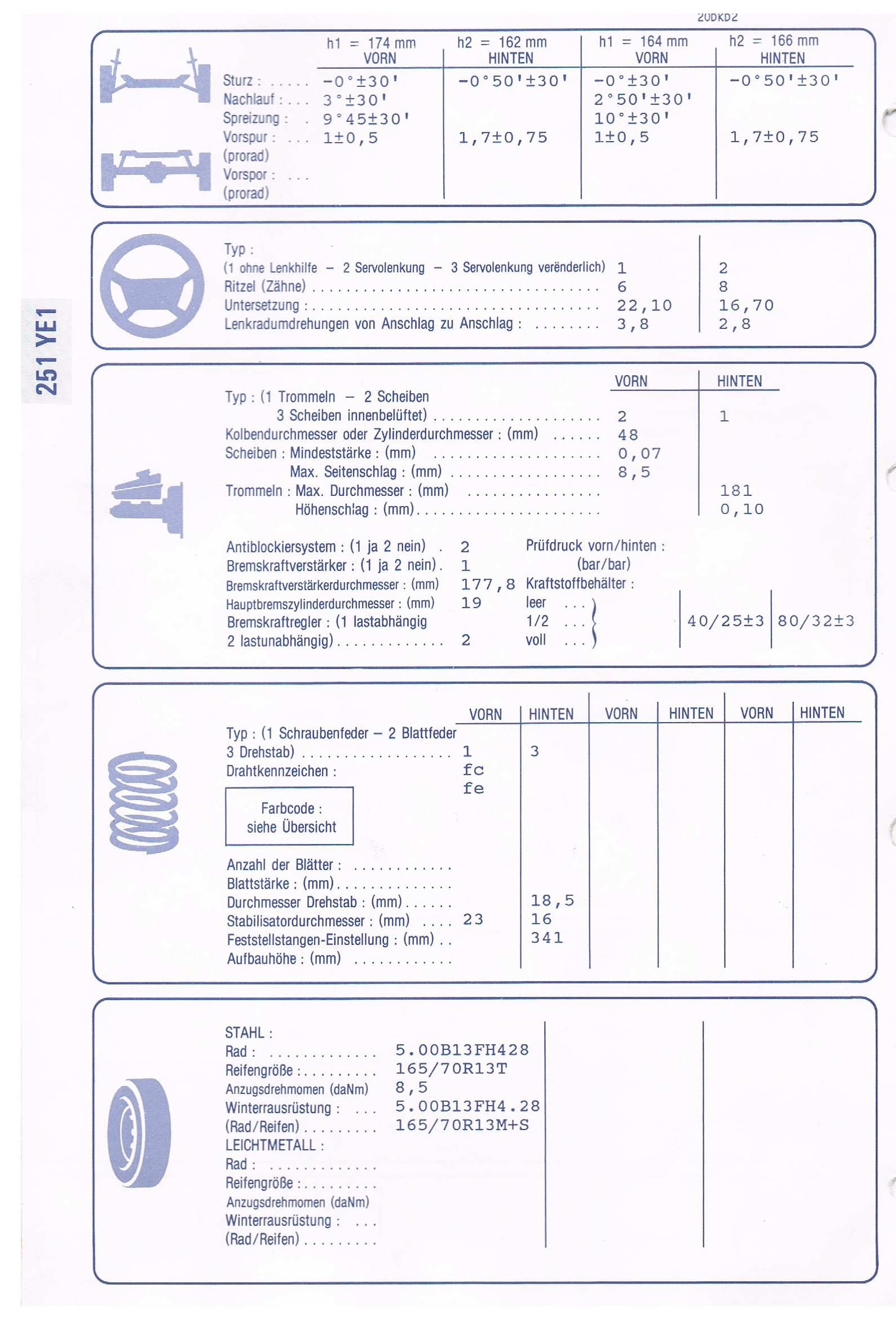

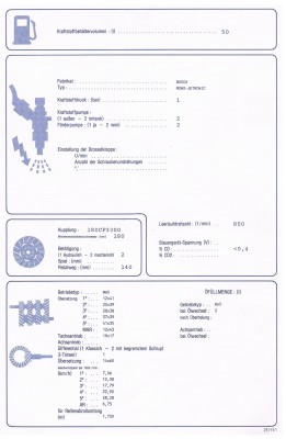

So klar und einfach hatte ich das vorher noch nirgends gelesen. Hatte vielleicht Tomaten auf den Augen :idea:
Danke auch an Hans-Peter für die Scans.
