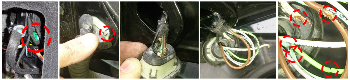

Ok, zurück zur Kabelage des Schlosses: Hat man den Deckel auf, sollte man im Kofferraum als erstes das linke Seitenfach öffnen (beim Diesel sitzt da die Batterie), den in Bild 2.1 markierten grünen Stecker abziehen und die Führungssicherung vom Halteblech lösen. So gewinnt man zusätzliche Kabellänge zum Rausziehen. Nun den Stopfen aus der Kabeldurchführung herausziehen (am besten zuerst den am Kofferraumdeckel). Dazu die vier kleinen Haken (Bild 2.2) mit einem kleinen Schraubendreher nach innen drücken. In den meisten Fällen sieht man dann schon das Malheur, das bei allen Fällen, die ich im Netz gefunden habe, immer bei der Durchführung zum Deckel gelegen hat: Mindestens ein Kabel ist ganz durch und mehrere weitere sind mindestens mal beschädigt, an- oder schon durchgebrochen:
Das Problem ist hier IMNSHO nicht etwa Vielbruch, wie man meinen möchte, zumindest nicht primär, sondern in erster Linie die Aushärtung der Ummantelungen. Diese sind nach erschreckend wenigen Jahren schon so sehr ausgehärtet, dass sie brechen müssen, wodurch die dann freiliegende Kupferlitze zum beweglichsten Stück wird - und Vielbruch der ohnehin viel zu dicken und daher für den Anwendungsfall zu starren Litze, die durch die Oberflächenkorrosion noch weiter versteift wurde, tut dann ein übriges, so dass die Frage bei wohl keinem Coupé lauten dürfte, ob das denn mal bricht, sondern nur, wann. :(
Wegen genau der inzwischen bockelharten Ummantelung macht Flicken da in meinen Augen eigentlich auch herzlich wenig Sinn. Oder kann zumindest kein Fix für die Ewigkeit sein (denn als Profipfuscher vor dem Herrn hab ich's in Ermangelung eines Ersatzkabelsatzes natürlich trotzdem geflickt, d. h. gelötet und weiträumig langsam auslaufend mit Isolierband als Knickschutz umwickelt, um die Biegelast wenigstens etwas zu verteilen). Aber die harte Ummantelung bricht sicherlich in Kürze wieder, so dass man wahrscheinlich irgendwann doch keine andere Möglichkeit mehr haben wird, als den Kabelsatz komplett zu tauschen. Daher noch die nachfolgenden Bilder, in denen der Kabelweg und -satz aufgezeigt ist (1: Totale, 2: Stecker am Schloss, 3: Stecker an der "0"). Ach ja: Wenn euer Bruch auch so dicht am Kofferraumdeckel ist, versucht gar nicht erst, das Kabel aus dem Deckel herauszuziehen. No chance! Das gute Stück ist im Deckel an drei Stellen fixiert und dazwischen sehr knapp verlegt:

Ich stelle fest, beim 407 passiert das noch viel schneller als beim 406. Bei meinem war auch das Kabel für die ZV durch, allerdings kann man beim 406 wenigstens den Kofferaum trotzdem noch öffnen von außen :D
Beim 406 war das Kabel nicht mehr lieferbar (und wenn, hätte es 85€ gekostet...). Ich hab einfach ein anderes, flexibles Kabel genommen und die beiden Stecker dort drangemacht, die sind auch keiner Bewegung ausgesetzt, sodass da nichts passieren sollte.
Beim 406 sind allerdings die Ummantelungen (bei mir) nach 13 Jahren noch tip top weich, und auch der Kabelbruch ist, gemessen am Alter der Fahrzeuge, doch deutlich später eingetreten als beim 407 im Durchschnitt.
