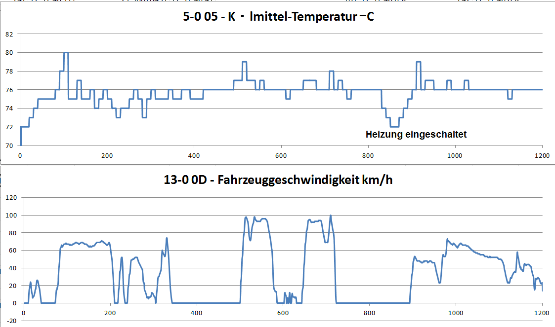

Habe mir gerade dein Profil angeschaut, also vom realen Verbrauch zur Anzeige im Mäusekino liegen wa vergleichsmäßig gleich auf. Also isses wohl so, und PUG hat etwas stark an der kommerziellen Verbrauchsangabe geschraubt :D . Mein Profil siehst übrigens wenn de auf den Tank in der Signatur klickst.
Ja mit der Kühlung in dem beschriebenen Sommerszenario, scheint echt was nicht zu klappen. Eine Messfahrt wäre nicht schlecht nur halt gerade ungünstig das Szenario darzustellen, ist ja Winter laut Kalender...^^
Das Diesel ins Motoröl geht schließe ich an dieser Stelle mal aus, da ja sonst eine undichtigkeit vorherrschen müsste und dieses sich auch in den Fahreigenschaften widerspiegelt.
Achja, davon mal abgesehen, fällt mir gerade dazu noch was ein. Bei nassem Wetter kommt es ab und an bei gemäßigter Fahrt oder beim gasgeben zu einem kleinen kurzzeitigen Beschleunigungseinbruch bei ca. 1900 - 2000 touren.
Achja und nen Fehler oder ein erkanntes Fehlverhalten steht nicht im Fehlerspeicher zu der Kühlproblematik. Das einzige was akt. drinsteht (wiedereinmal) sind Abgasreinigungsfehler, das ist bekannt und auch nervig.

Wat..., das Thermostat und der Temp.fühler wurden beim Kauf der Löwin getauscht, da das gehäuse gebrochen war und die Kühlflüssigkeit herauspritzte (ja, als Strahl :D ).
Aber ich werde es mal überprüfen (nur wie am Besten?). Na dann ist es aber kein Wunder das der Lüfter nicht anspringt, da ich diese Temp, ja fast nie erreiche. Nur warum untersagt die klimaanlage ab ca. 80+ die arbeit? Drunter geht se munter...
Da fällt mir ein, bei Verwendung der Klima herrscht da nicht eine Zwangsbelüftung der Kühlung durch den Fan? Also zumnindest kommts mir gerade so vor, das ich iwo mal gelesen habe das bei Klima der Lüfter mitrödeln muss. Welche Stufe sei mal dahingestellt, aber laufen sollte er doch. Oder Hab ich da gerade was Falsches in Erinnerung?

Würde ich nicht unbedingt sagen. Im Forum findet sich mindesten ein Fall wo sogar der Motor anschliesssend durchgegangen ist. Zumindest sollte man den Ölstand im Auge behalten
Digga885 hat geschrieben: Achja, davon mal abgesehen, fällt mir gerade dazu noch was ein. Bei nassem Wetter kommt es ab und an bei gemäßigter Fahrt oder beim gasgeben zu einem kleinen kurzzeitigen Beschleunigungseinbruch bei ca. 1900 - 2000 touren.
Am besten machst Du da wirklich mal eine Messfahrt

So, ich habe gestern einmal eine kleine Messfahrt unternommen und nen paar Daten aufzeichnen lassen (OBD2 mit ELM127) um mal zu schauen was die Temps. im allgemeinen so sagen. Testfahrt war dummerweise Bundesstraße im Feierabendverkehr mit 2 Stopps an Bahnübergängen und 2 "Dörfern" alles zusammen ca. 20km.
Aussentemperatur +5°C
Des Weiteren habe ich mich einmal umgeschaut. Also eine normale Betriebstemperatur von 90° schließe ich einmal aus, da laut Ersatzteilbeschreibung der Schaltpunkt des Thermostats bei 83°C liegt.
Siehe hier: http://www.mister-auto.lu/de/thermostat ... _g316.html
Demnach denke ich das dieser dämliche Fan zumindest irgendwo in diesem Bereich um die 80°C arbeiten müsste.
Jetzt ist die Frage, wovon welchen Bedingungen es abhängt das der anspringt.
