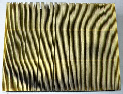

Hi ich hab mal meinen Luftfilter rausgeholt . Sollte man den tauschen ? Hatte an einen Sport tauschfilter gedacht.

Wie sieht der denn aus? Bist du nur in einem Luftkurort unterwegs?
Bei mir sieht der Filter so nach der Hälfte des Wechselintervals aus.

Schaden tut es nicht aber ein Staubsauger oder besser druckluft tut es auch

Kann es sein das mein spritverbrauch sich dadurch senkt ? Meiner nimmt 11 liter. Woran kann so ein Verbrauch noch liegen ?

kawa hat geschrieben: Ich fahre 70 Prozent kurzstrecke
moin,
das erklärt schon einiges, wobei kurzstrecke unter 7km, wo der motor nicht mal die betriebstemperatur erreicht, den verbrauch noch mal ansteigen läßt.
ich bekomme den 406 mit dem alten 132 ps 2,0 liter motor bei strecken um die 7 km auch nicht unter 10 liter, im moment stehe ich bei 10,4 oder so.
der lufi sieht noch gar nicht so schlecht aus, auspusten und an die wand kloppen sollte reichen, die "schmauchspuren" sind dort wo die meiste luft langgeht.
